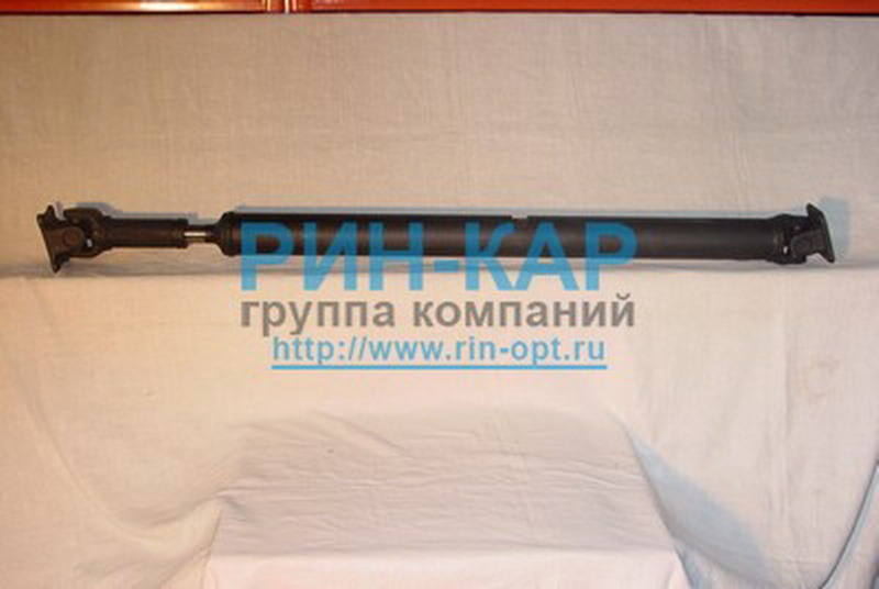

Собственно вопрос в шапке. При переключении передачи часто, но не всегда, отчетливо слышен звонкий бздиньк. Что это может быть? Обращался по этому вопросу к официалам - говорят нормально всё. Но вчера заезжал к мужикам в гаражи, так они сразу обратили внимание.

Panzer38   Для начала сними карданы, сначала задний, потом пе...   Oct 1 2013, 11:12 AM
Виктор_19   Мой задний кардан звенит именно шлицевым.....   Oct 1 2013, 06:04 PM
Виктор_19   При осмотре карданов родилась такая идея. Так как ...   Oct 2 2013, 04:46 PM
mexas   При осмотре карданов родилась такая идея. Так как...   Oct 2 2013, 07:23 PM
Виктор_19   Если им не пользовались,то скорее всего шлицевому...   Oct 2 2013, 07:56 PM
Panzer38   При осмотре карданов родилась такая идея. Так как...   Oct 2 2013, 09:50 PM
Виктор_19   Не надо огород городить! Карданы балансирую...   Oct 3 2013, 10:55 AM
m@loy   Карданы корейские (квадратные фланцы). На вид эти...   Oct 3 2013, 11:21 AM
Виктор_19   Поменяй пока крестовины, делов на пару часов. Про...   Oct 3 2013, 11:25 AM
Sgt. Owl   Опосля покатушек по средненьким говнам несколько р...   Oct 3 2013, 11:15 AM
m@loy   Опосля покатушек по средненьким говнам несколько ...   Oct 3 2013, 11:27 AM
Sgt. Owl   Еще раз спасибо, карданы белкардовские, уже лазал-...   Oct 3 2013, 11:35 AM
m@loy   Еще раз спасибо, карданы белкардовские, уже лазал...   Oct 3 2013, 11:59 AM
ghost   Снимаешь кардан, поставив предварительно метки на...   Oct 6 2013, 11:14 PM
m@loy   это кстати необязательно делать...тоесть нет нужд...   Oct 7 2013, 08:54 AM
ghost   Я тоже думаю что на фланцах не обязательно ставит...   Oct 7 2013, 10:17 AM
Panzer38   Еще раз спасибо, карданы белкардовские, уже лазал...   Oct 3 2013, 12:26 PM
Sgt. Owl   Panzer38, спасибо, тему про полимерное покрытие ку...   Oct 3 2013, 12:33 PM
Panzer38   ...Крестовины переднего-заднего белкарда не отлич...   Oct 3 2013, 12:47 PM
Виктор_19   Блин. У меня карданы корейские.... Но немного не т...   Oct 3 2013, 06:37 PM
Sgt. Owl   Итого: за выходные поменяны крестовины на обоих ка...   Oct 6 2013, 08:49 PM
m@loy   Итого: за выходные поменяны крестовины на обоих к...   Oct 6 2013, 08:55 PM
tula.leha   Собственно вопрос в шапке. При переключении перед...   Nov 30 2013, 05:44 PM
Виктор_19   Если бздынь это кордан.... то у меня наоборот глу...   Nov 30 2013, 05:51 PM
tula.leha   Этот ТУК кажись в заднем мосту. Потому что меняя т...   Nov 30 2013, 08:36 PM
Panzer38   Если бздынь это кордан.... то у меня наоборот глу...   Nov 30 2013, 08:53 PM
ghost   Мой совет - для начала КАК СЛЕДУЕТ, от всей души ...   Nov 30 2013, 09:33 PM
Panzer38   а про крестовины забыл чтоли? :D Ну, крестовина ...   Nov 30 2013, 10:29 PM
tula.leha   Составляю план действий на ближайшие свободные дни...   Dec 1 2013, 04:23 PM
Panzer38   Составляю план действий на ближайшие свободные дн...   Dec 2 2013, 10:24 AM
