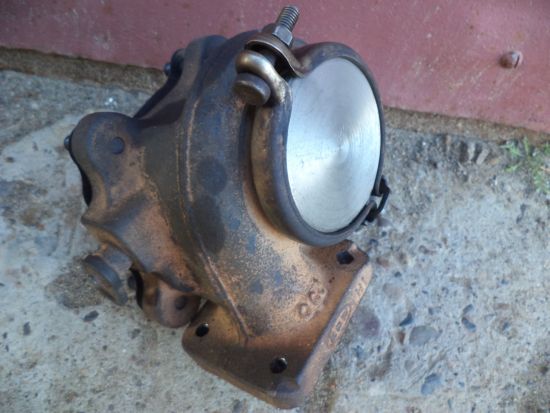

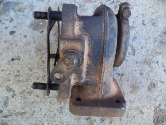

Всё! Прибил насекомое! Сверчок жил под прокладкой выпускного коллектора 4-го цилиндра. Снял турбину, оставил только "горячую" улитку с такой заглушкой Прикрепленное изображение. Не верещит. Ну все думаю-точно турбина.Только я клапан перепускной Прикрепленное изображение зафиксировал при этом в открытом положении.Хотел уже ковырять сам картридж турбины.Но перед этим решил прокатиться с закрытым клапаном.Закрепил в закрытом положении, проехался--верещит, собака(сверчок в смысле).Ослабло крепление приемной трубы к корпусу АКПП, видимо долбанулся где-то хорошо и нагрузка увеличилась на шпильки коллектора, стало сифонить у 4-го цилиндра.Коллектор экраном еще закрыт.Прокладка многослойная. В принципе она даже и не прогорела, но все равно заменил на новую.Тишина. B128.gif Хорошо, что картридж турбины не вскрыл.
