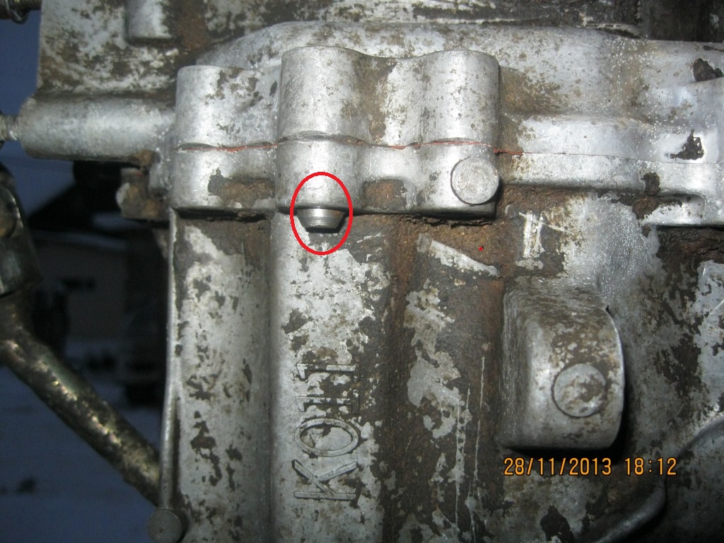

Доброго времени суток, перебирал коробку, и после этого начало теч масло с места откуда выходит стержень и крепится к тяге переключения передач. При разборке как-то не уделил этому месту внимания. Когда собирал, удивился что там нет сальника, но на схеме сальника не нашел. Собрал как есть и теперь течет масло и весьма активно. Может кто-нибудь сталкивался подскажите пожалуйста.
Место течи помечено красным

korol   сальник кулисы, обычное место течи. вот только зам...   Oct 17 2013, 10:13 PM
dementr   сальник кулисы, обычное место течи. вот только за...   Oct 17 2013, 10:15 PM
korol   А можно номерок спальника. Не могу его на схеме н...   Oct 17 2013, 10:21 PM
dementr   ща поищу, сам покупал себе, но не помню где нашел...   Oct 17 2013, 10:36 PM
korol   Огромное спасибо, всё заказал :B198: :B198: :B...   Oct 17 2013, 10:38 PM
dementr   там снимаешь хомут и должна быть втулка, которая ...   Oct 17 2013, 11:01 PM
