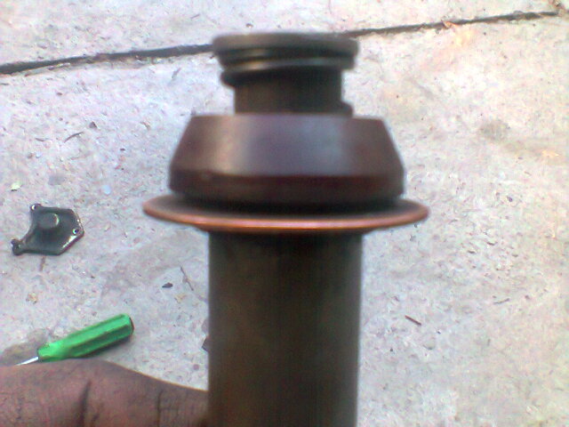

victors
post Nov 9 2013, 08:09 AM
Сообщений: 109
Регистрация: 16-January 13
Пользователь №: 11,506
место дислокации: kazahstan
Цитата(Matew @ Nov 6 2013, 03:11 PM) *
Аа, ну тык smile.gif в этом и вся захвостка.
Да я сначала расстроился, снимать - на асфальте под окнами валяться под машиной. А снялось всё хорошо без гемора через верх, только аккумулятор снял да пару шлангов/проводов отсоединил
а у меня вот такойПрикрепленное изображениеПрикрепленное изображениеПрикрепленное изображение[attachmentid=2
7403]
kia grand sportage автомат 2.0 tdi 2000г. кореец
111v111
post Nov 10 2013, 08:39 PM
Сообщений: 1,181
Регистрация: 20-July 10
Из: Челябинск
Пользователь №: 8,157
7403]
видать армейский вариант - просто, грубо, а главное ремонтопригодно
