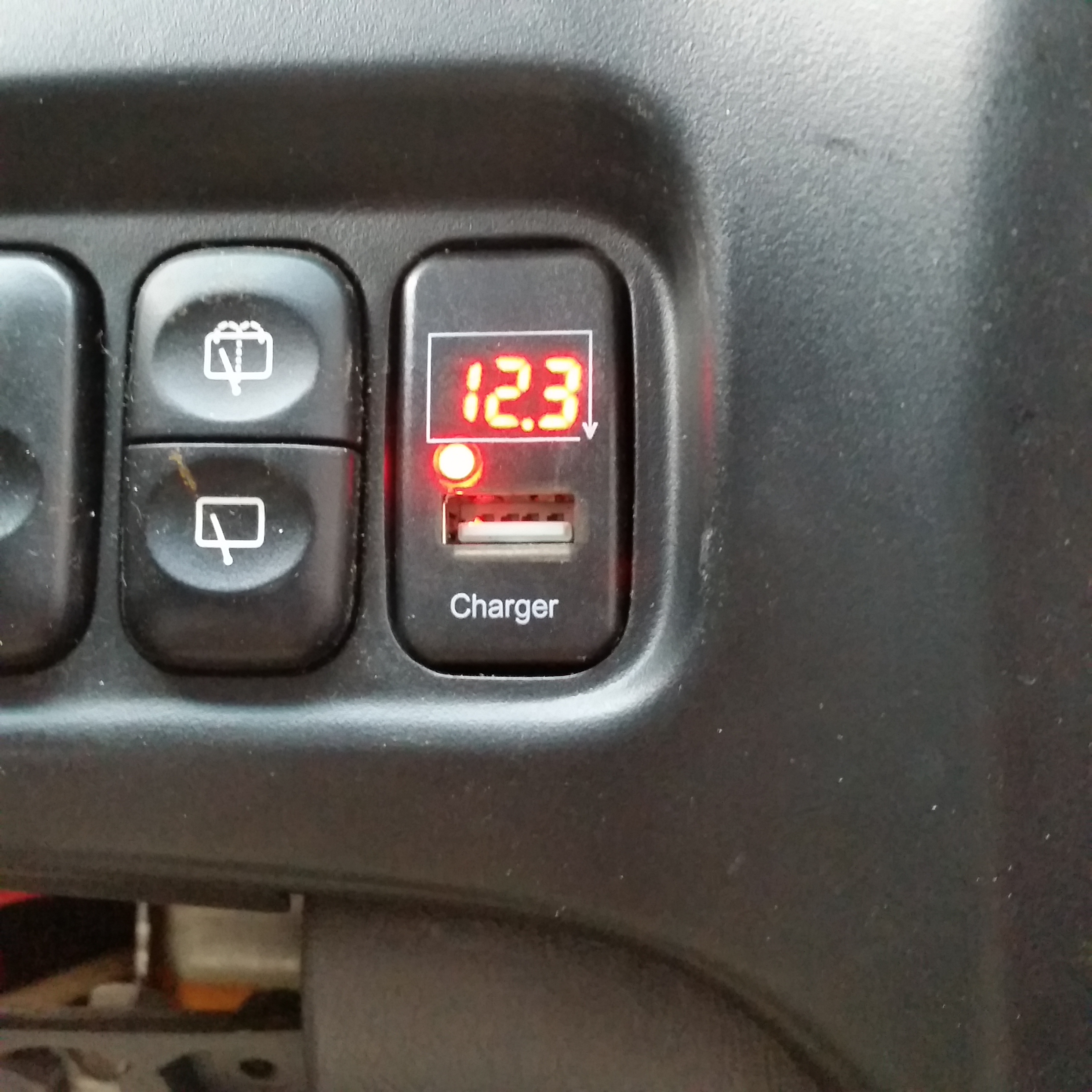

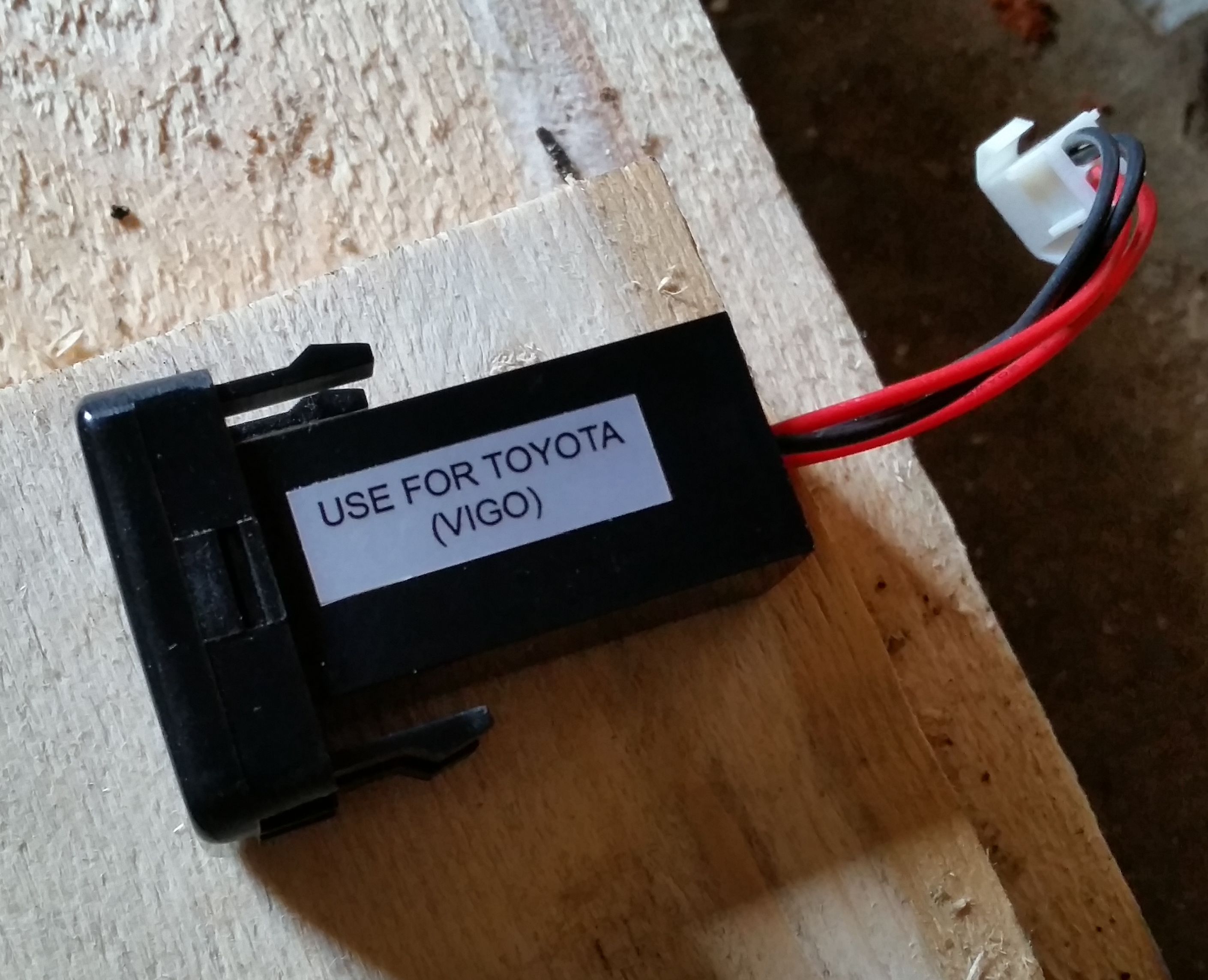

Заказал на АлиЭкспрессе такую штуковинуПрикрепленное изображение Прикрепленное изображение
после обработки напильником (слегка скруглил края, и пооткусывал защёлки) встала как родная. Подключил паралельно прикуривателю.Прикрепленное изображение
Собственно, это индикатор напряжения бортовой сети + USB для TOYOTA VIGO.
Ссылка на Али https://ru.aliexpress.com/item/Led-USB-Car-...2311.0.0.6LLNJ4

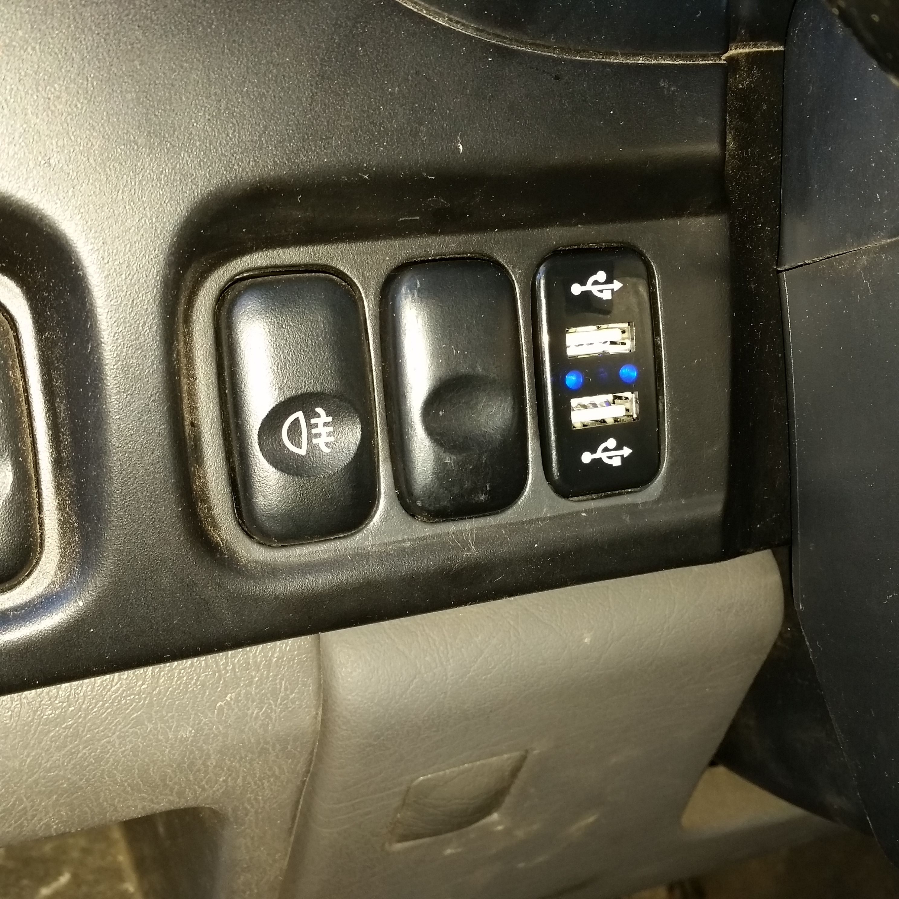

Заказал на Али такой ещё девайс,Прикрепленное изображениеПрикрепленное изображение
ссылка https://ru.aliexpress.com/item/Dual-USB-Aut...2311.0.0.wns7r2
Ну, понятно, это USB-подзарядник. Также для Toyota Vigo, также подпиливается напильником и откусываются родные защёлкиПрикрепленное изображение
Вид после установки и подключенияПрикрепленное изображение
Сообщение отредактировал genosse - Oct 12 2017, 06:44 PM
post Oct 12 2017, 06:59 PM
Цитата(genosse @ Oct 12 2017, 05:43 PM) *
В дополнение к предыдущему посту.
А зачем так много юсб blink.gif .Я такие хочу сздади детям сделать.Но там пофиг форма, лишь бы влезло biggrin.gif .
genosse
post Oct 12 2017, 07:12 PM
Группа: Validating
Сообщений: 16
Регистрация: 1-January 11
Пользователь №: 8,898
место дислокации: коми
Мне надо, телефон, планшет, экшенкамера, всё от USB питается. Там все равно заглушки стояли, а теперь зарядник.
