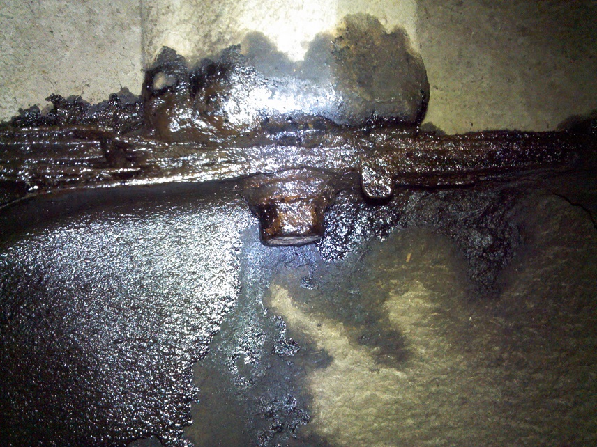

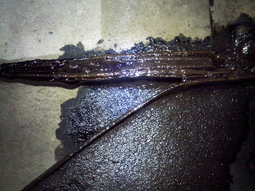

начал сопливить рулевой редуктор... начал конечно не сразу... поначалу чуть подмокал (года два мож три назад началось)... прошлый год ещё жидкость прикупил но так и не доливал а щас конкретно закапало... примерно пару капель в час (заметил када машина стояла) ну и вопщем приходица доливать )))
картина во такая
знаю что там стоит сальник и его надо менять... но по каталогам и на схеме его нету
цены на новый бесовы
пол ночи курил темы про ГУР... герметики конечно хорошо... НО... напоролся таки на нужный сальник )))

бак потек
мой код 0K01842110D (см ниже)
Цитата(АлексейБурундук @ Aug 29 2014, 08:43 AM) *
Пришел бак 0K01842110D, все чинно и благородно, KIAвская нашлепка, все технологические отверстия заклеены черной пленкой. По началу испугался, легкий и шершавый через упаковочный полиэтилен, подумал что пластик, постучал - звенит. Снял пленку, бак снизу до шва даже не то что бы в антикоре, а еще и в антигравии походу толстым слоем, верх в антикоре и местами в антигравии, буду сегодня вклячивать потихоньку.
подрись Калининградец коротыш 2005.
в автокорее с таким кодом мой бак -копия )))!!
Сообщение отредактировал жып - Jun 23 2015, 11:24 PM
post Jun 22 2015, 12:21 AM
Цитата(жып @ Jun 21 2015, 10:57 PM) *
бак потек
мой код 0K01842110D ??
прогнил или по шву ???))) посчёт кода фих знает )))
Tuc
post Jun 22 2015, 12:28 AM
Сообщений: 5,083
Регистрация: 8-March 10
Пользователь №: 7,570
место дислокации: Центр
по шву слева если смотреть сзади машины
фото через арку левого колеса
post Jun 22 2015, 12:32 AM
Цитата(жып @ Jun 21 2015, 11:28 PM) *
по шву
холодная сварка тада тебе в помощь... я давно так езжу... но снимать придёца чтоб промазать )))
по sensored.gif ца конечно придёца... но всё не новый брать )))
post Jun 22 2015, 12:40 AM
Цитата(жып @ Jun 21 2015, 11:36 PM) *
сегодня слить только успел /// почти полный бак ровно F осталось после поездки
слилось литров 48
изъездил гдето литров 8-9
Стас вроде в прошлом году жаловался на бак
поменял ...???
у Вальки коротыш как раз калининградский в разборе... отпиши ему )))
