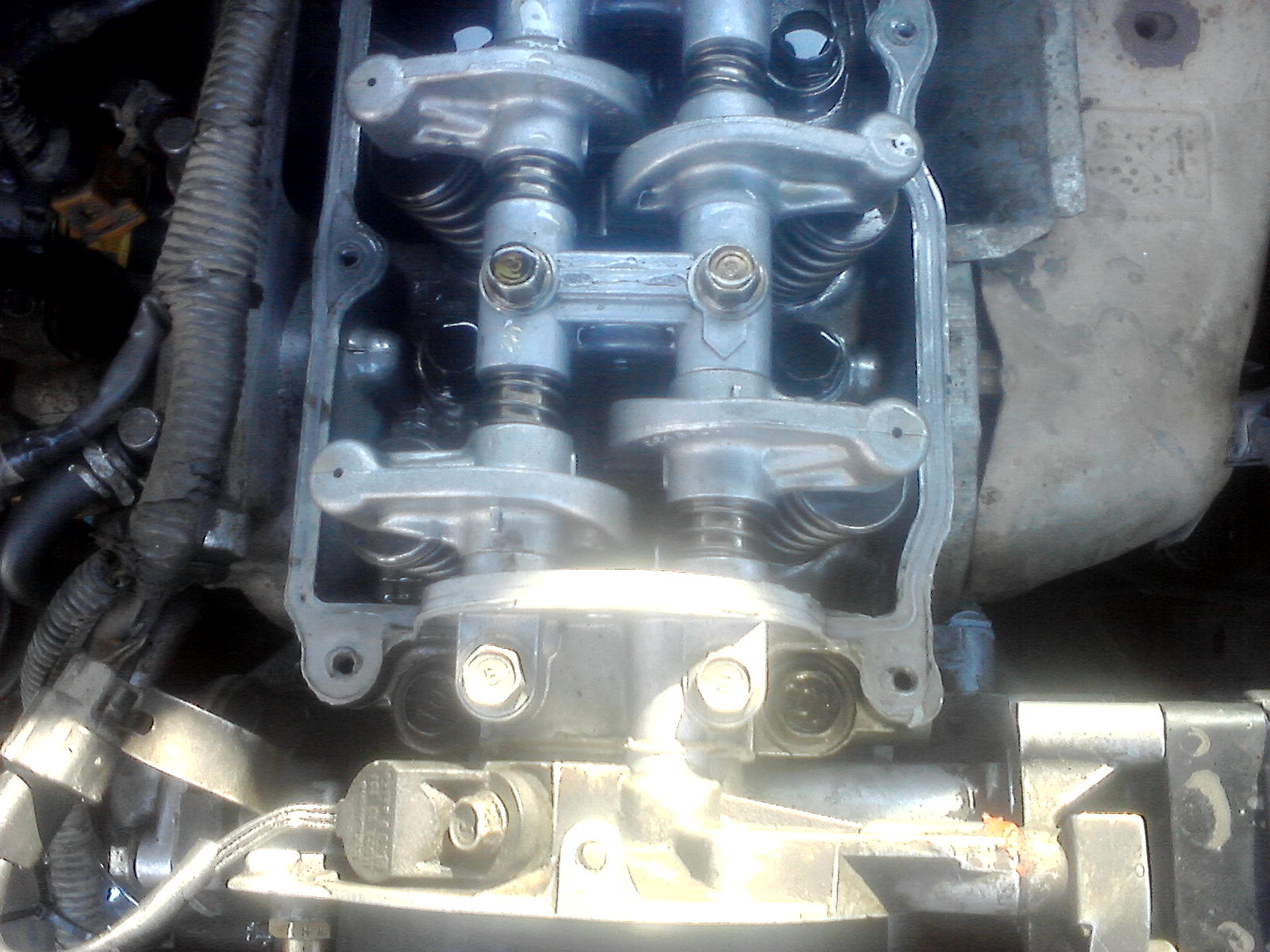

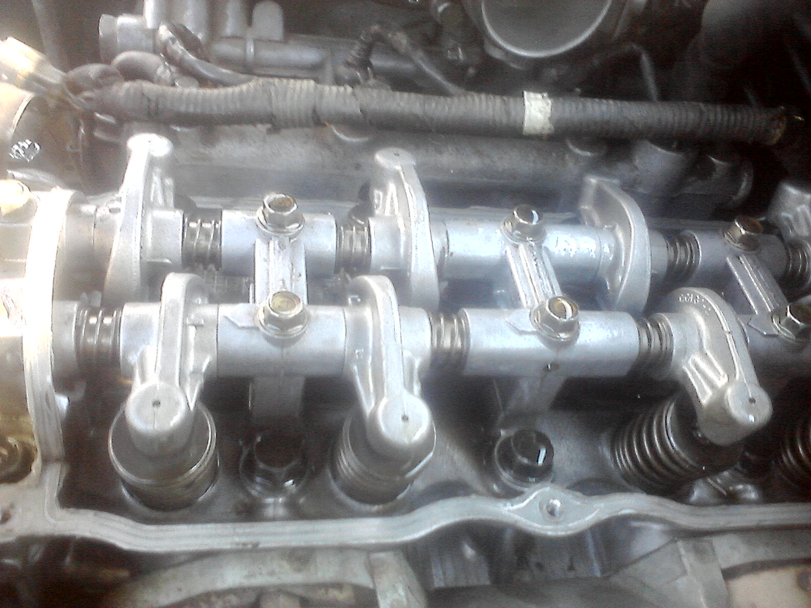

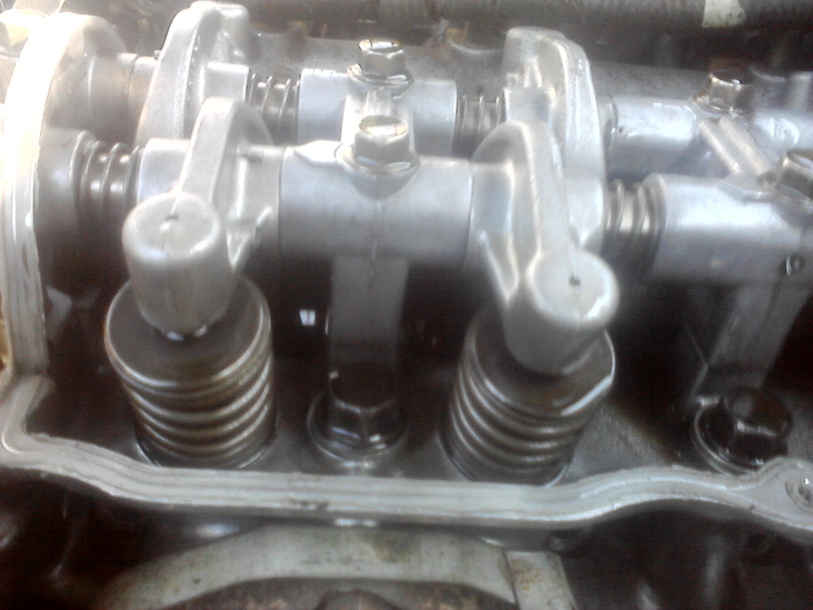

всем привет подскажите уменя 8кл.1994г поставил новую голову в сборе гидротолкатели стучат вчём может быть дело,может теранутся или нет?вот фото :dumai

не глянь фото там точно гидрики там они немного другие как 16кл

да я лазил чёт не могу найти мож чё нетак делаю.а намоих там в место рег.болтов поставили гидр.я так понимаю может я неправ незнаю,ноя кап.рем. делал сам и рокера нажимал вроде так туговато но нажимаются
rolleyes.gifне никак на 8ках там толкатели стоят подраспредвалом а сдесь через рокера но только они вних воткнули вот эту фигню

Однако, интересно! Первый раз вижу такую головку и такую систему. На наших 8кл. - простые рокеры и регулировка болтами, да, как на классике. Здесь - смотрите на фотки, никаких болтов регулировочных нет.
