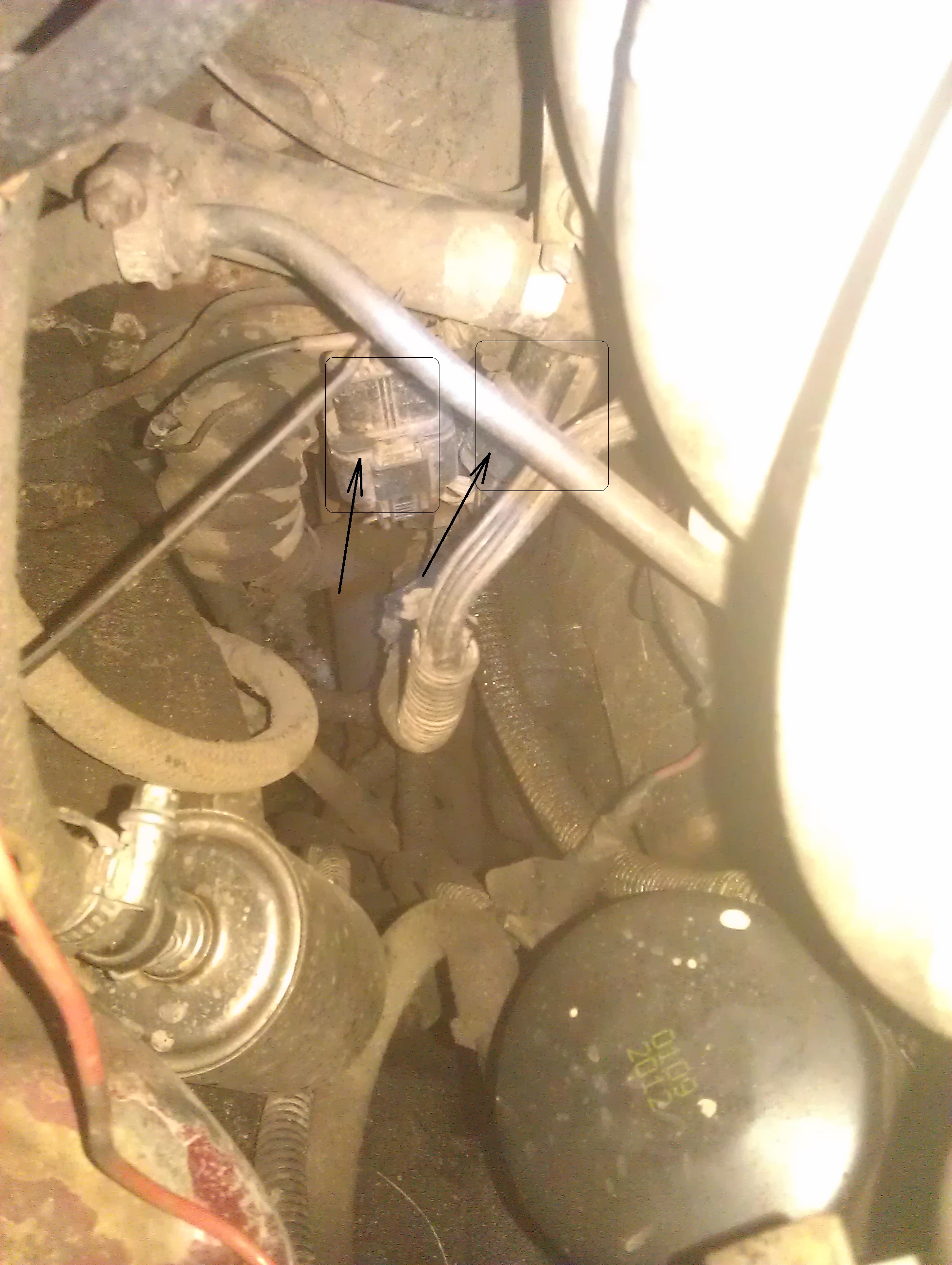

форумчане привет!лазил и не нашол темы по рхх может нетам искал?ну вобщем вопрос такой прозванивал сегодня проводку(ато обороты плавают)и наткнулся на такую фигню что уменя все 3 провода идущие на рхх прозваниваются на главное реле,может так и должно быть или гдето сидит "коротыш"по книге только средний идёт на реле и 2других на мозг?забол машина 1994г 8клап.кто может сталкивался подскажите плиз

t@r@n   привет Матвей!ни как всё постарому,у неё своя ...   Dec 14 2013, 08:34 PM
AlexIII   Всем привет. А почему все пытаются искать обжимку ...   Feb 26 2014, 11:58 AM
t@r@n   Всем привет. А почему все пытаются искать обжимку...   Feb 26 2014, 12:10 PM
Виктор   Всем привет. А почему все пытаются искать обжимку...   Feb 26 2014, 04:03 PM
AlexIII   А мне показалось что это примыкание одного провода...   Mar 19 2014, 10:02 AM
