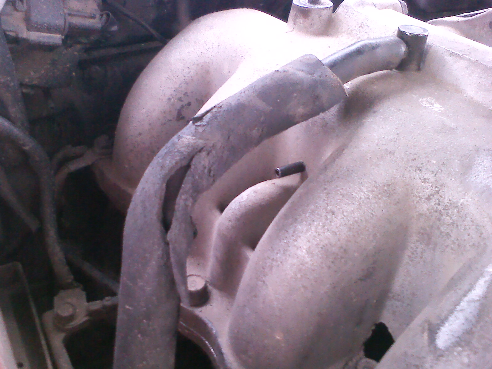

поборол проблему, все было именно так - подсос воздуха (во вложении на фото посередине небольшой штуцер). похоже на вакуумную магистраль. однако странно, раньше я на нее внимания не обращал никакого и все было нормально, не мог же сам шланг соскочить. и еще один шланг с вакуума уже заглушал (находится тоже на коллекторе, на фото не видно, ближе к салону). получается их два?
PS сильно не смейтесь )) - КХХ оказался лишним, если вдруг кому надо - отдам за полцены (новый, оригинал).
