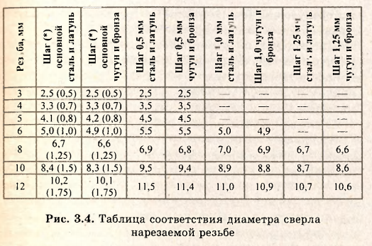

Сколько нужно дырку сверлить, что-бы м6 нарезать?
http://www.vaz-gaz-remont.ru/pmedia/cms_page_media/25/28.png
это ссылка, чего как.
