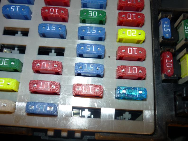

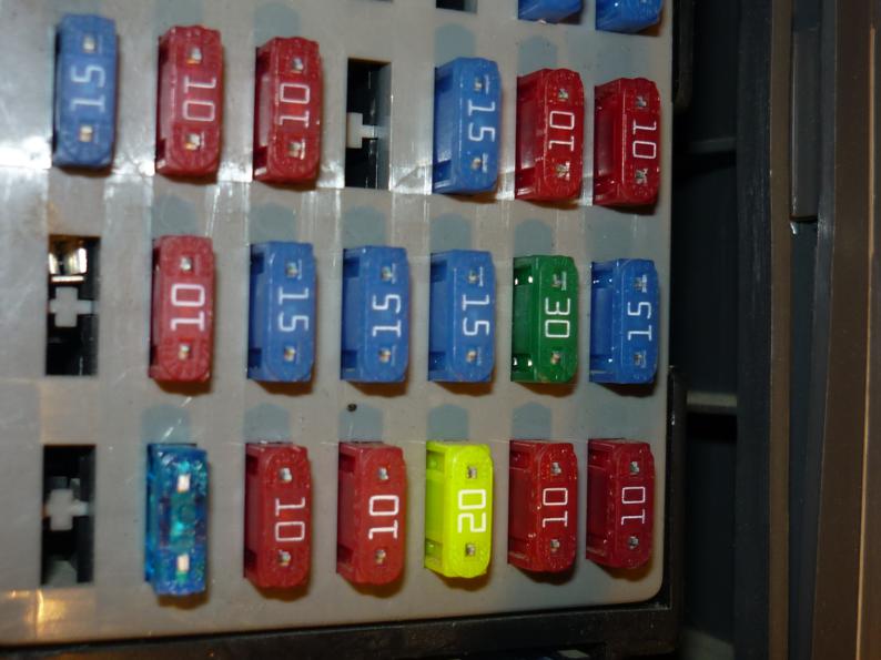

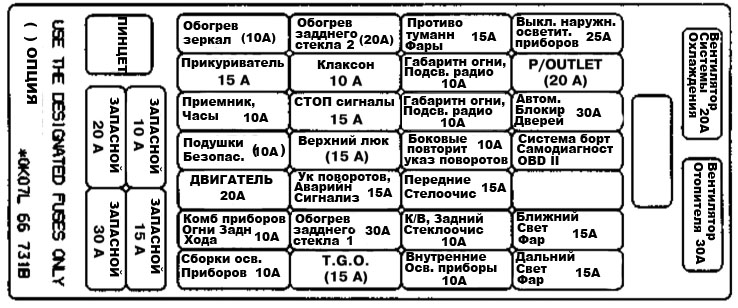

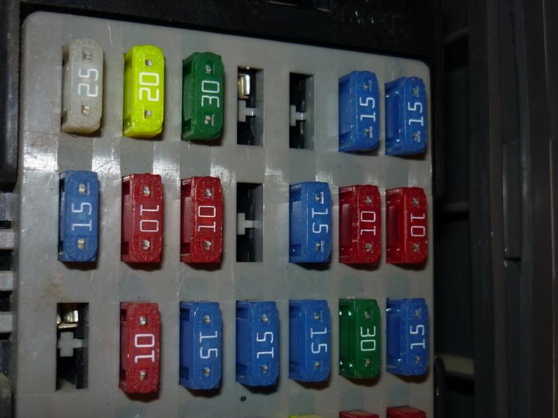

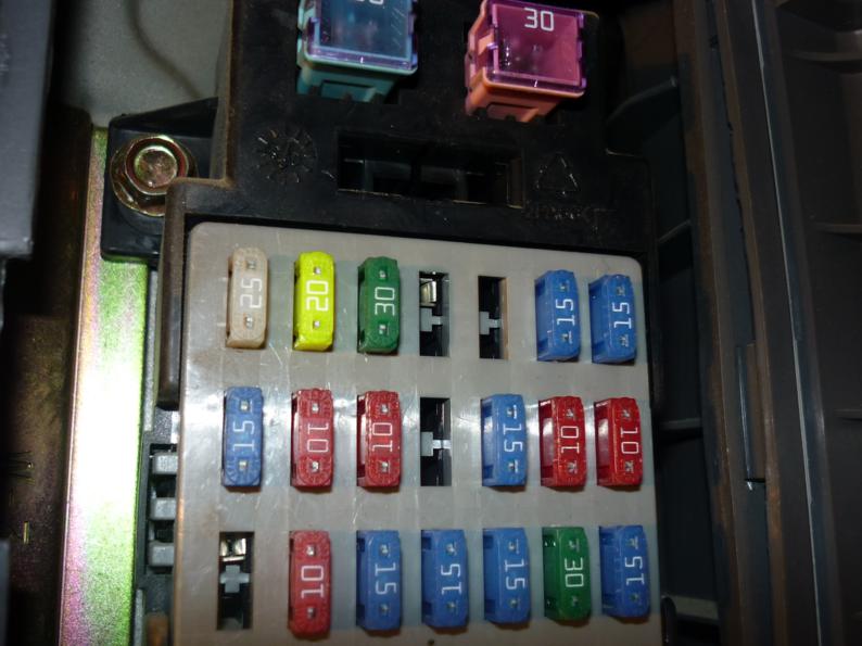

решил сюда задать вопросик один интересующий меня по блоку предохранителей который расположен в салоне слева от педальки сцепления всё сомнения меня берут кто ли полз туда чего меняли или так у всех идёт ряд предохранителей а по середине нету и так в каждом ряду? у кого так посмотрите и мне скажите желательно бы ещё распиновку их нию схему какой куда и за что отвечает ? а то сёдня воткнул подогрев сидений в прикуриватель щёлк и пипец погасло у него штекер китайский гамно этокае без светодиода который с красной головкой с резьбой а сам чёрный там усик замкнул боковой об центральный плюс они же без преда идут штекера ну и всё давай искать я его этот прикуриватель нашёл он самый нижний получается слева к двери водительской гигар вроде название на энглише 15 ти амперный заменил его всё прикуриватель заработал вот и спрашиваю почему там их нету некоторые гнёзда пустые стоят и что будет если добавить где нету их?

Ничего добавлять не нужно, да и не выйдет - там в пустых гнёздах обычно ножек нет - втыкать невочто. Разблюдовка - обычно на крышке нарисована. biggrin.gif
у меня тот же год только гранд
даже на фото видно что там нет клемм, в пустых точках
2006 год, Калининград, Гранд, МТ
