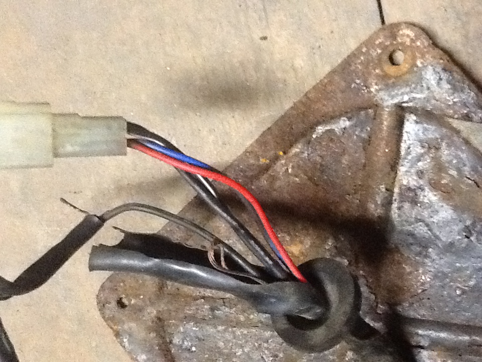

Сегодня проверил давление sad.gif 2,4 на прогретом моторе на холодном 2,8 sad.gif .Пришлось снимать насос, естественно из 8 болтов открутился 1 sensored.gif остальные отломились, вытащил всё,снял насос и сбегал за десяточным бошеком (цена вопроса 950 кровных) поставил и обратил внимание что массовый проводок идущий на датчик обуглен-причём до самой клеммы.Вопрос такой из-за чего.

post Jan 10 2014, 08:35 PM
варили сваркой так не сняв акум, возможно и сняв, но далеко массу кинули
nik*nik
post Jan 10 2014, 08:42 PM
Сообщений: 2,055
Регистрация: 28-July 10
Из: Пермь
Пользователь №: 8,185
место дислокации: Пермь
скорее всего плохой контакт был, вот и грелось пока не обуглилось...
