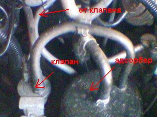

А на этой фотке шланги на клапан от абсорбера подключены наоборот почемуто?Прикрепленное изображение

Похоже, что шланги подключены не правильно.
Главное, чтобы стрелка на корпусе клапана была направлена "к вп. коллектору".

Сосет воздух из трубки. По фото выше, понял, что должен идти к регулятору давления. Или там короткий шланчик? Который идет в соседнюю трубку в 1-3 см правее.
И еще вопрос. Из адсорбера выходит 3 трубки: 1-ая уходит видимо в бак, 2-ая к клапану егр или еще куда то..., а вот 3-ая весит вниз и иногда сосет воздух. ТАк должно быть?

Как все сложно...некий тройник получается? Вот у меня на фото 2 трубки вилать, из одной подсос воздуха идет. Просто короткую трубку м/у ними поставить?

Именно так! Посмотри внимательно мое фото.
Ничего сложного там нет! Прочитай внимательно пост Lexadies.
