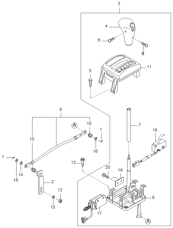

теперь вопрос в том-на схеме это 17 или 18 деталь?

соленоид 17 блокирует кочергу в положении P при ненажатой педали тормоза
18 - какой-то концевик, но это не то что нужно - так как кроме P машина должна заводиться еще в N
то что Вы ищите, надо искать на коробке, а не на кочрге
И не 17 и не 18. Там не просто концевик, а переключатель, который помимо блокировки стартера еще сообщает блоку управления коробкой и мозгам положение селектора. Пытаюсь найти код, но пока безрезультатно.
