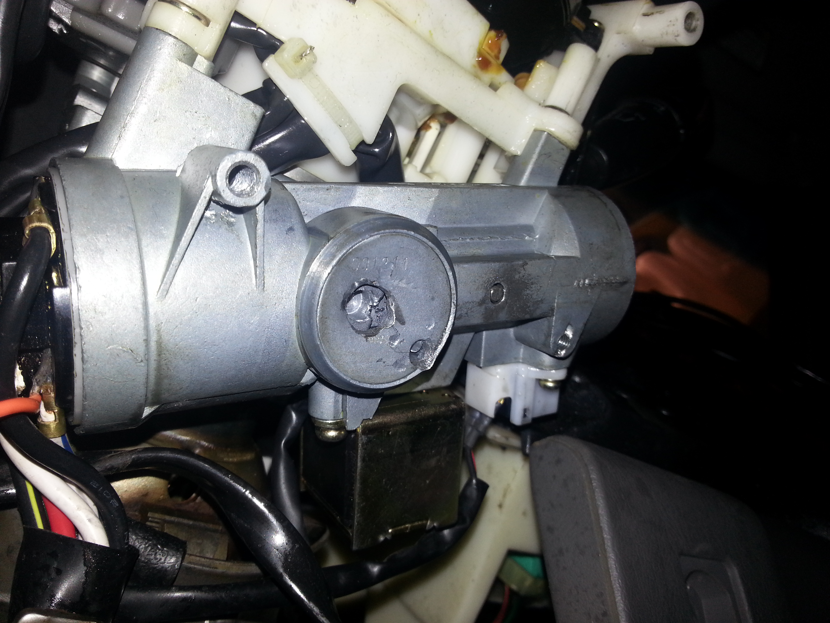

у меня одно из подобных заклиниваний закончилось вырубанием топором замка зажигания.
post Jun 29 2015, 05:09 PM
Снизу ... сверлом ... или керном пробивается отверстие ... выпадает пружинка .. руль разблокирован. Откручиваем винт крепления контактной группы ... больше ключ не нужен.
Ключ длинный и бобышков два ряда .. у меня заглючил первый ряд.... на входе.... он легко высверливается

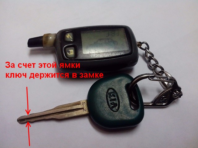

Разбирал личинки, делал новые ключи, расскажу почему ключи выпадают.
Ключ в замке держится только за счет выступов и ямок. На фото выше "неудачный" ключ. Удержание происходит фактически только за счёт одной ямки, и та неглубокая. Если бы выступы и впадины чередовались как зубья на пиле и были глубокими, то фиг бы механизм так быстро испортился. Со временем пластинки внутри личинки изнашиваются, и ключ начинает выпадать. К тому же за счёт люфтов ухудшается секретность замка. На моём автомобиле, например, замок зажигания работал от "похожего" неродного ключа. Походу бывший владелец заменил переднюю дверь в сборе, и ключ от передней двери подошёл и к замку зажигания. Чуть подкусывало, но замок работал.
На спортажах ранних выпусков жало ключа меньше и тоньше, чем на фото. Изнашивается всё дико. Поэтому после 20 лет эксплуатации машину можно завести любым похожим ключем. А сам ключ становится похож на обмылок.

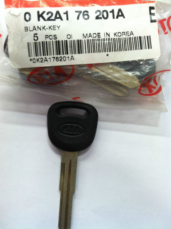

Для общего развития коды оригинальных ключей:
0K2A176201A
Это оригинальный ключ на автомобили поздних выпусков. Без чипа иммобилайзера. Раньше стоил 200-250 рублей.
Есть альтернативный более ухватистый и современный ключ:
819963C000
В некоторых местах он чуть толще и длиньше оригинального, но лишнее можно сточить. Без чипа иммобилайзера. Цена 200-250 рублей.
Заготовки есть у ключников, но не факт, что на них будет написано KIA.
