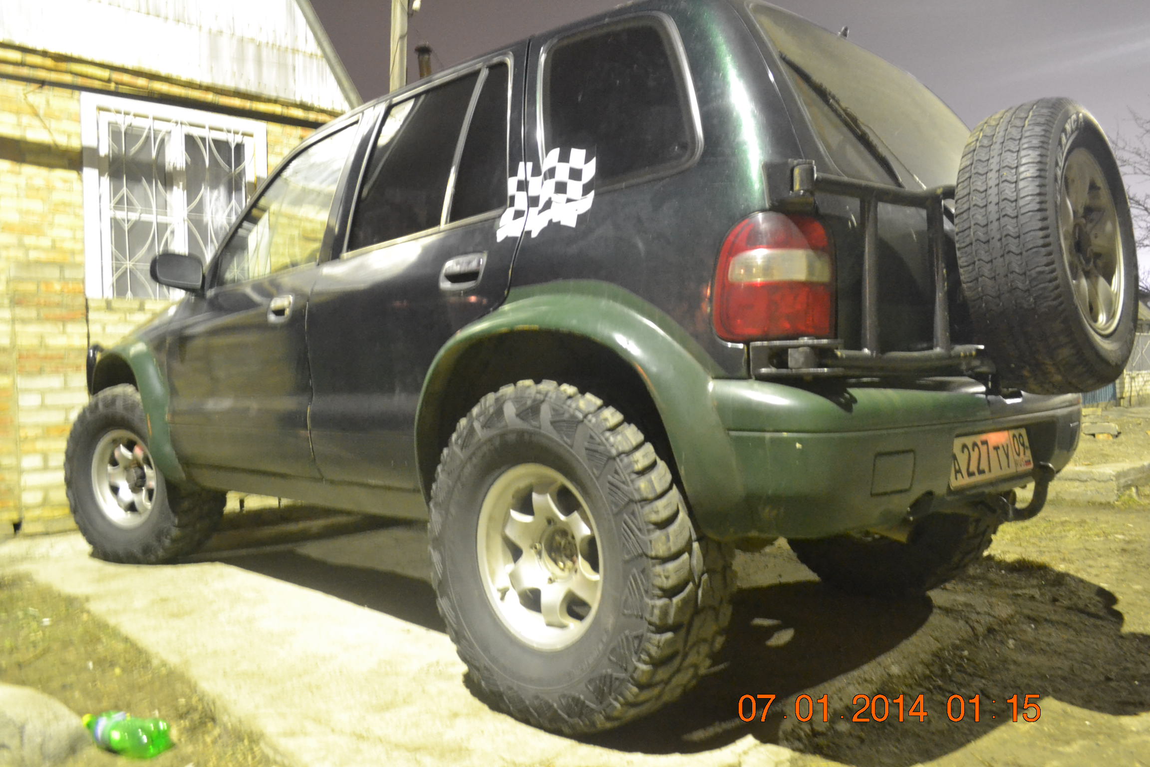

Короче не знал где тему создать создал здесь, да простят меня модеры.
Фотки буду сюда заливать попробую через Вконтакт сори за качество,но что есть.
Есть фотка подкапотного пространства? Почему шнорик с другой стороны? smile.gif

[quote name='Fil@Sportyga' post='337307' date='Jan 27 2014, 09:12 AM']
[/quote]
Шнорик этот на печку так как плавали по лобовик.
З.Ы. а по теме - чьи пружины? от чего?
[/quote]
Пружинки перед-волговские, зад-шнива ( усиленые )
Рычаги от УАЗ Патриот
Сообщение отредактировал Демон - Jan 27 2014, 01:00 PM

Фотки по которым делал я.
Цитата(Evol @ Jan 27 2014, 12:43 PM) *
А где шнорик для двигателя тогда?
В салон пока завел не могу заводской найти, похоже придется самопал воять.

чего за двигатель? похоже 8-ми клапонник? и как он тянет?
и какой размер колёс, а то по фото сложно определить...
Да двигло 8-ми клапанное,тянет отлично особенно на низах,(то что нужно)правда пришлось маховик от дизеля поставить,он чуть тяжелее зато крутящего на низах еще добавил.
Колёсья стоят Мудрич-1 35-12.5 R15.Хочу Интерку Айрок 36",но пока с баблом напряг, так что думаю остановлюсь на Maksis мудзила 35"13.5 R15
P.S:Я тут еще себе ГАЗ-66 купил под монстра на КРАЗовских лаптежных покрышках так что посмотрим.
