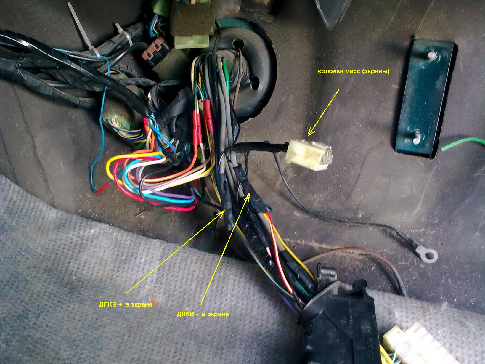

Но у меня есть подозрения, что у тебя все-таки проблемы с проводкой. И даже "ткну пальцем": 19-ый контакт ЭБУ должен быть "железно" на массе. На него же приходят массы ДПРВ и ДМРВ. Общий контакт масс прикручен в основании правой передней стойки. К слову о массах: "масса" двигателя д.б. "железно" соединена с "массой" кузова.

Черный провод от клеммы массы на стойке идет в жгут, который подходит к ЭБУ. В самом жгуте, недалеко от разъема ЭБУ имеется колодка соединителя масс, куда подсоединяются массы из кабелей всех датчиков. К ней и идет этот провод. Эта колодка заметна снаружи. Торчит под обмоткой жгута.
а у меня вообще нет никаких дополнительных масс на буд он просто тыпо прикручен к кузову.
Дополнительные массы - это мое творчество!
