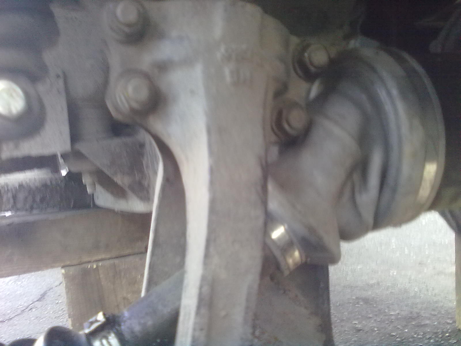

Решил -таки сфотать....люди интересуются.
После замены передних пружин(поставил от волги усиленные,минус виток+проставка 30мм.,аммо Монро D 7007(жёлтые),угол наклона приводных валов мне не понравился Изображение...решено спустить вниз передний мост.Левое крепёжный кронштейн моста устанавливаем снизу крепёжной площадки на раме,а не сверху,как в штатном варианте Изображение Изображение .
Правое крепление-убрал резинки сверху площадки на раме-подложил сюда Изображение Изображение-ещё отрегулировал с помощью шайб горизонтальную плоскость моста-на фото их не видно B200.gif
Основную часть времени заняло изготовление крепёжных "ушей" переднего крепления-приварил снизу штатных "ушей"-размер пластин примерно 40*40мм(толщина 3мм) Изображение Изображение ....получилось так Изображение...чуток не учёл ...рекомендую пластины сделать пошире и отверстие сместить "внутрь машины" вот так Изображение,дабы ушко переднего моста не упёрлось в поперечину рамы(пришлось болгарить её чуток)....стало примерно так Изображение.
Если что не так-поправьте.
Выражаю благодарность Артёму(ghost который) за техническую консультацию! B228.gif B084.gif
