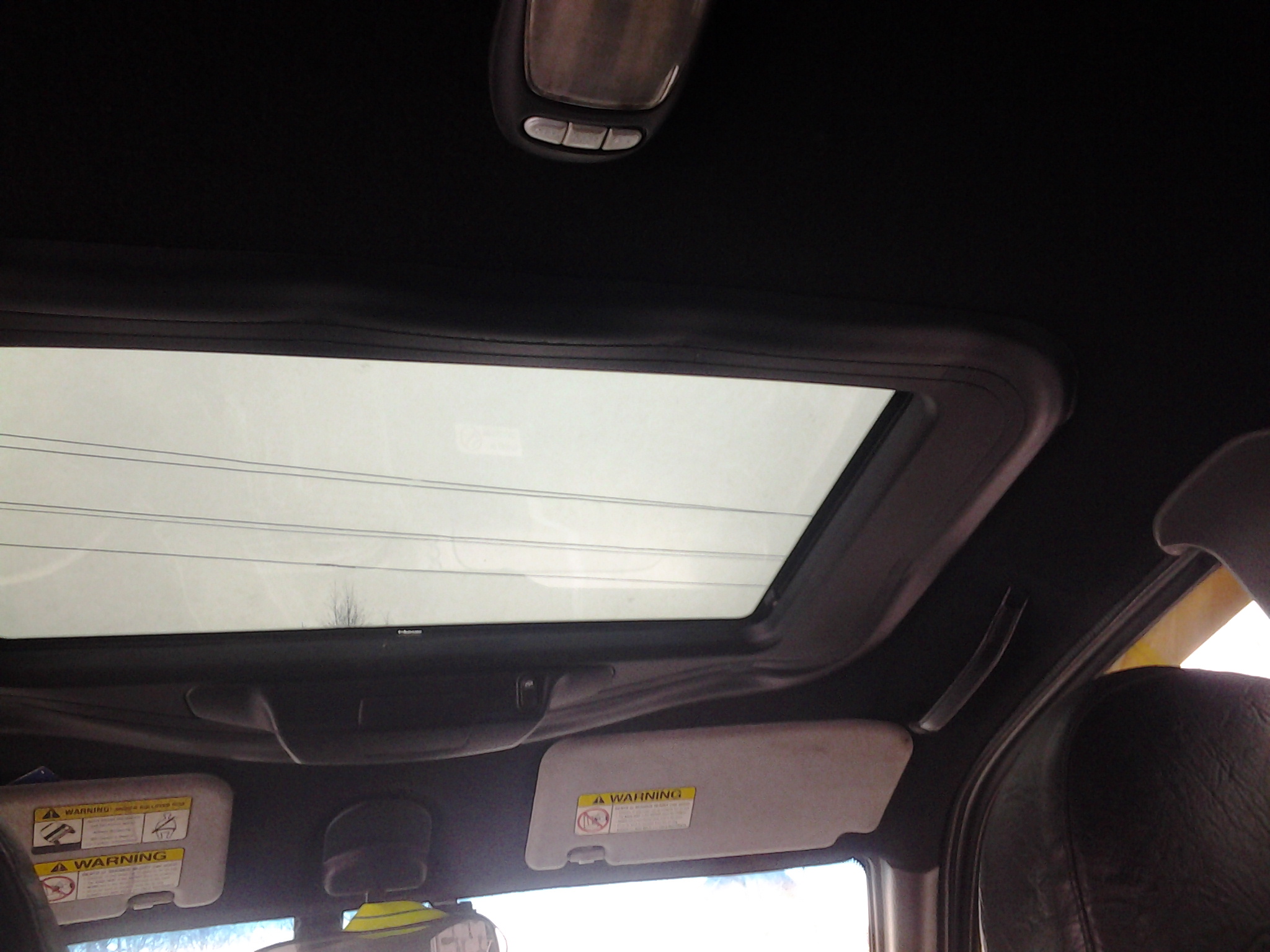

Вот так выглядит у меня люк
Заодно сделал шумку потолка и перетянул черным карпетом. Осталось что-то сделать с солнцезащитными козырьками

прикольно. а можно фото из нутри все как встало? чего стоит такой люк dumai.gif

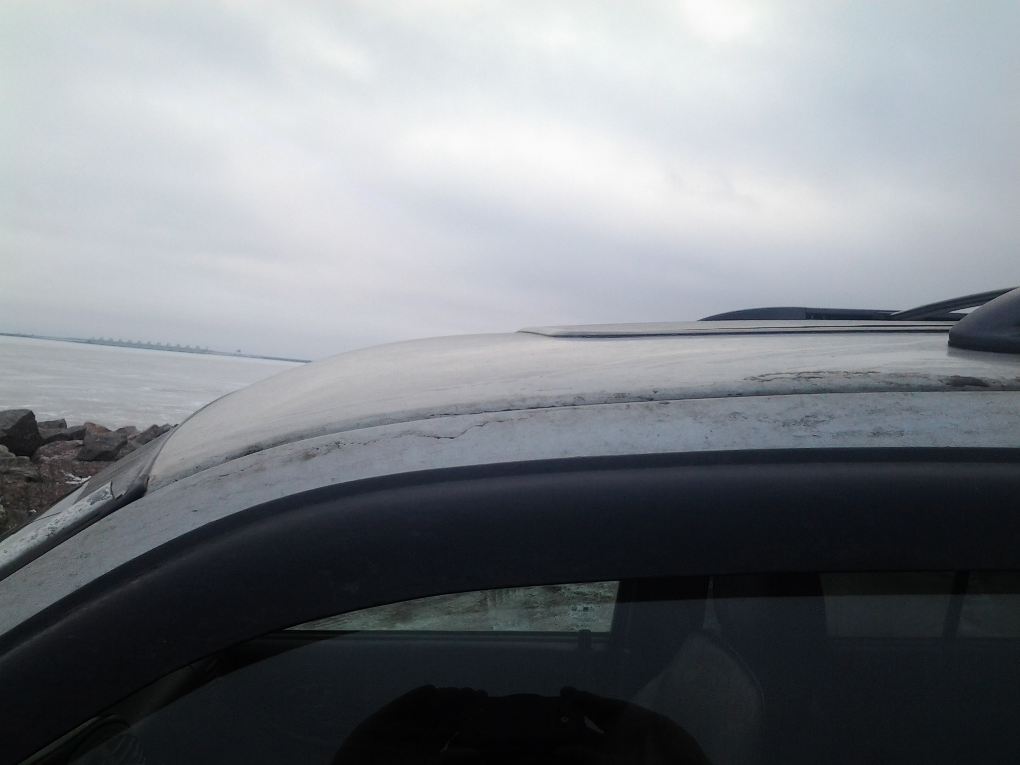

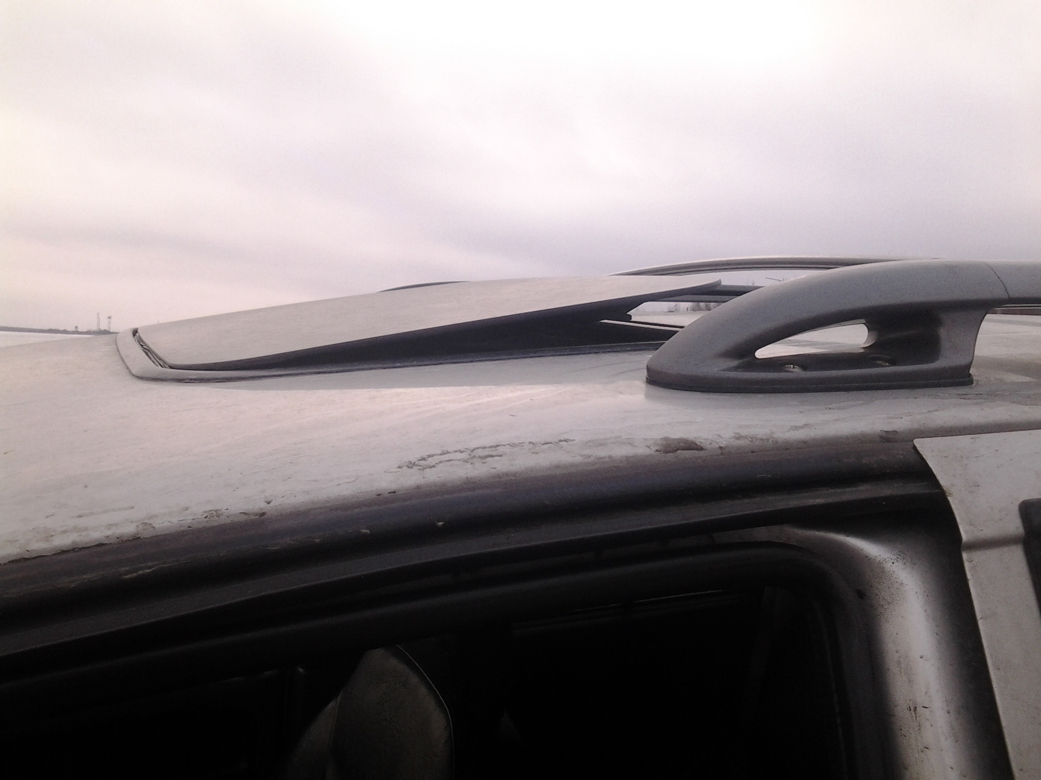

Продолжение фоток завтра. Люк покупал б/у. Посмотрел модель люка на разборке наших машин и стал искать. Купил за 2500 руб, + новый уплотнитель 1000 руб., + 300 руб пескосруйка рамки люка . Красил сам. Устанавливал тоже сам. Модель вроде бы эта . На фотке показано максимальное открытие.
Такие люки еще устанавливаются с завода на УАЗ Патриот.

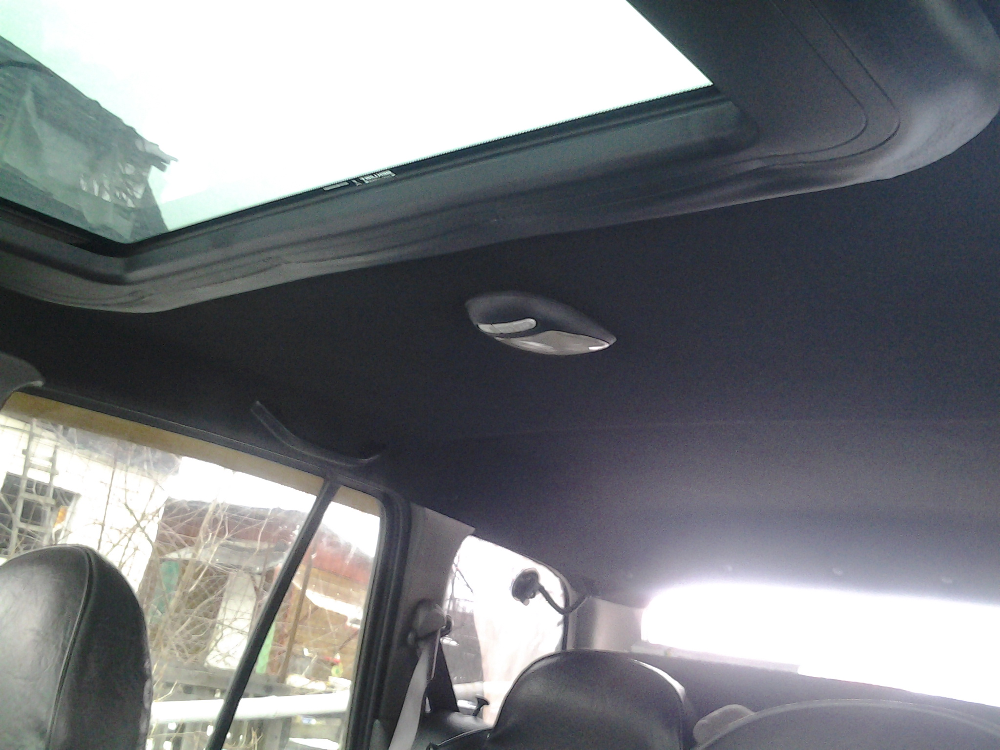

Прикрепленное изображение Прикрепленное изображениеПрикрепленное изображение

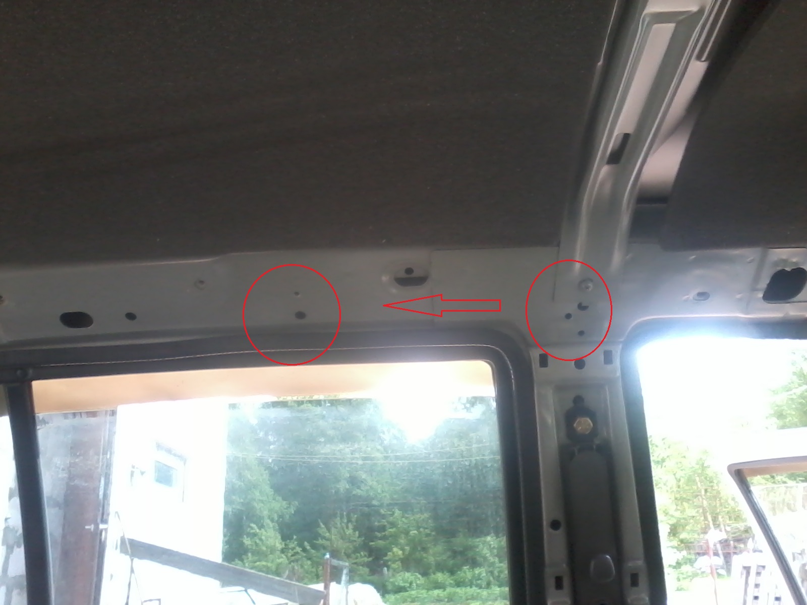

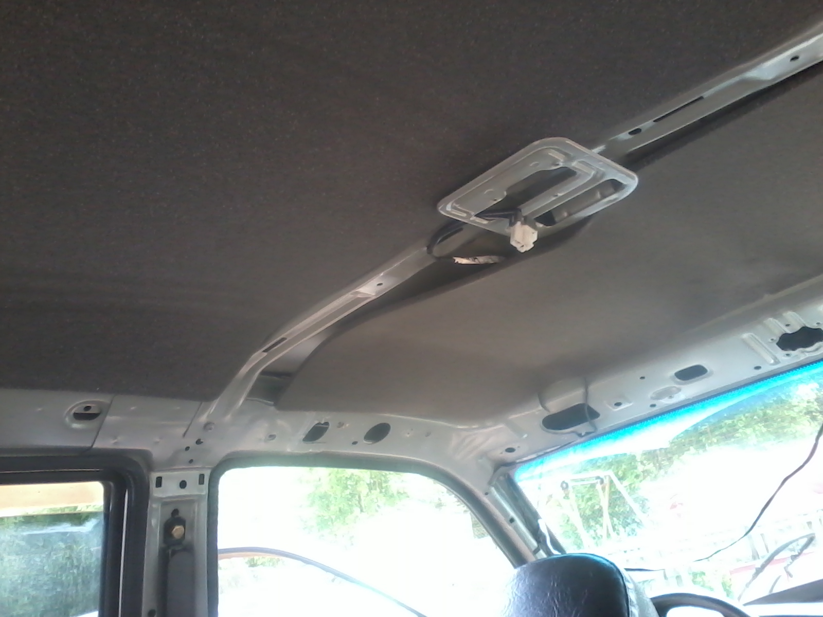

Фотки усилителя крыши и место для его переноса
вот спасибо мил человек. вот тока мне ща не до люка, двиг стуканул.
