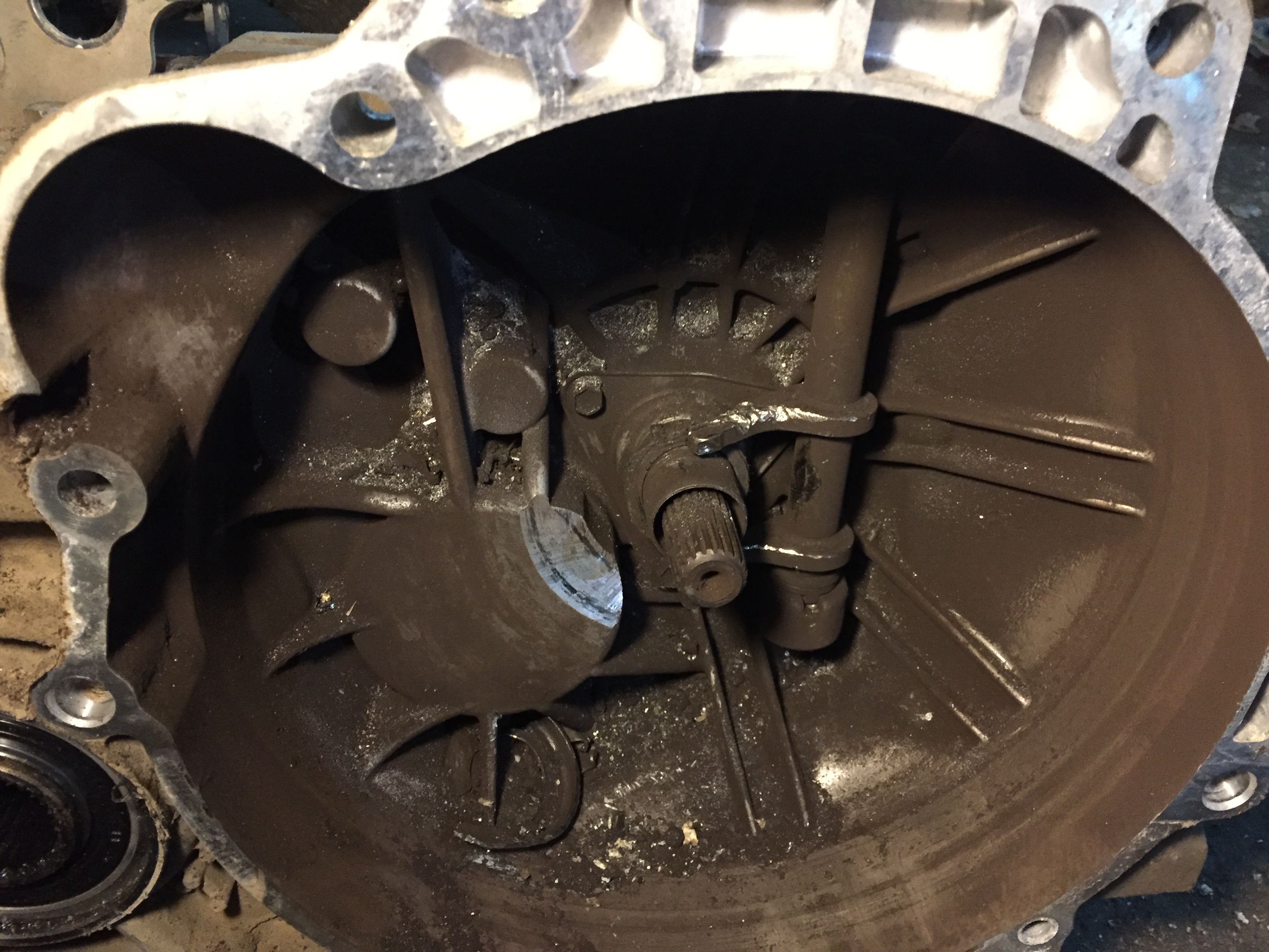

поддон

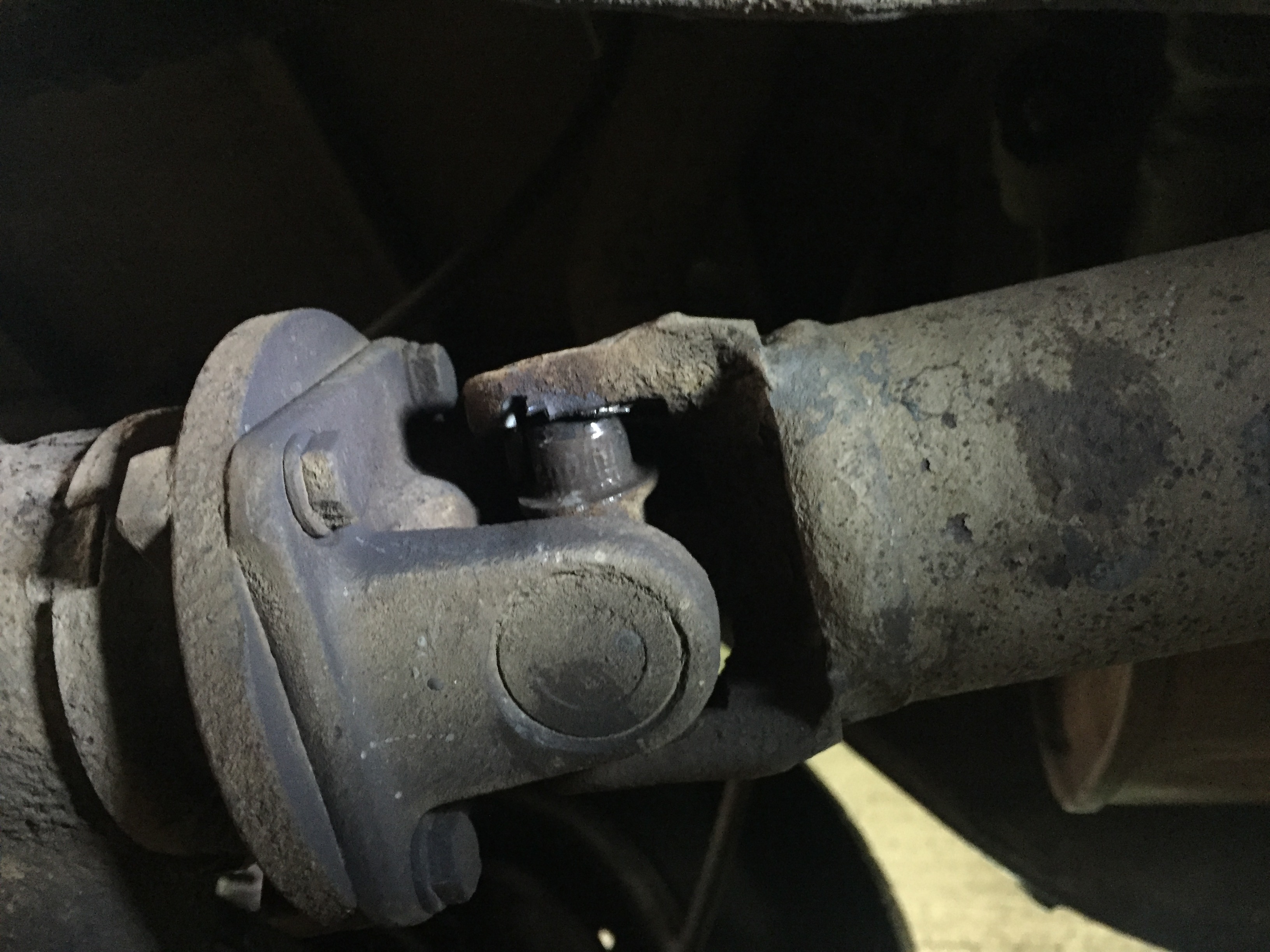

крестовина заднего кардана

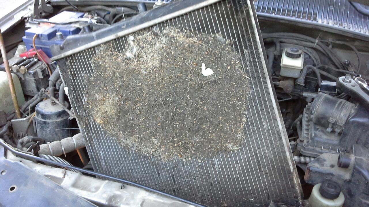

Тополь, мать его...

Обычная история. Раз в два года снимай радиатор и продувай. Иначе летом в пробках будешь греться и думать- "Чо за х..ня?!"

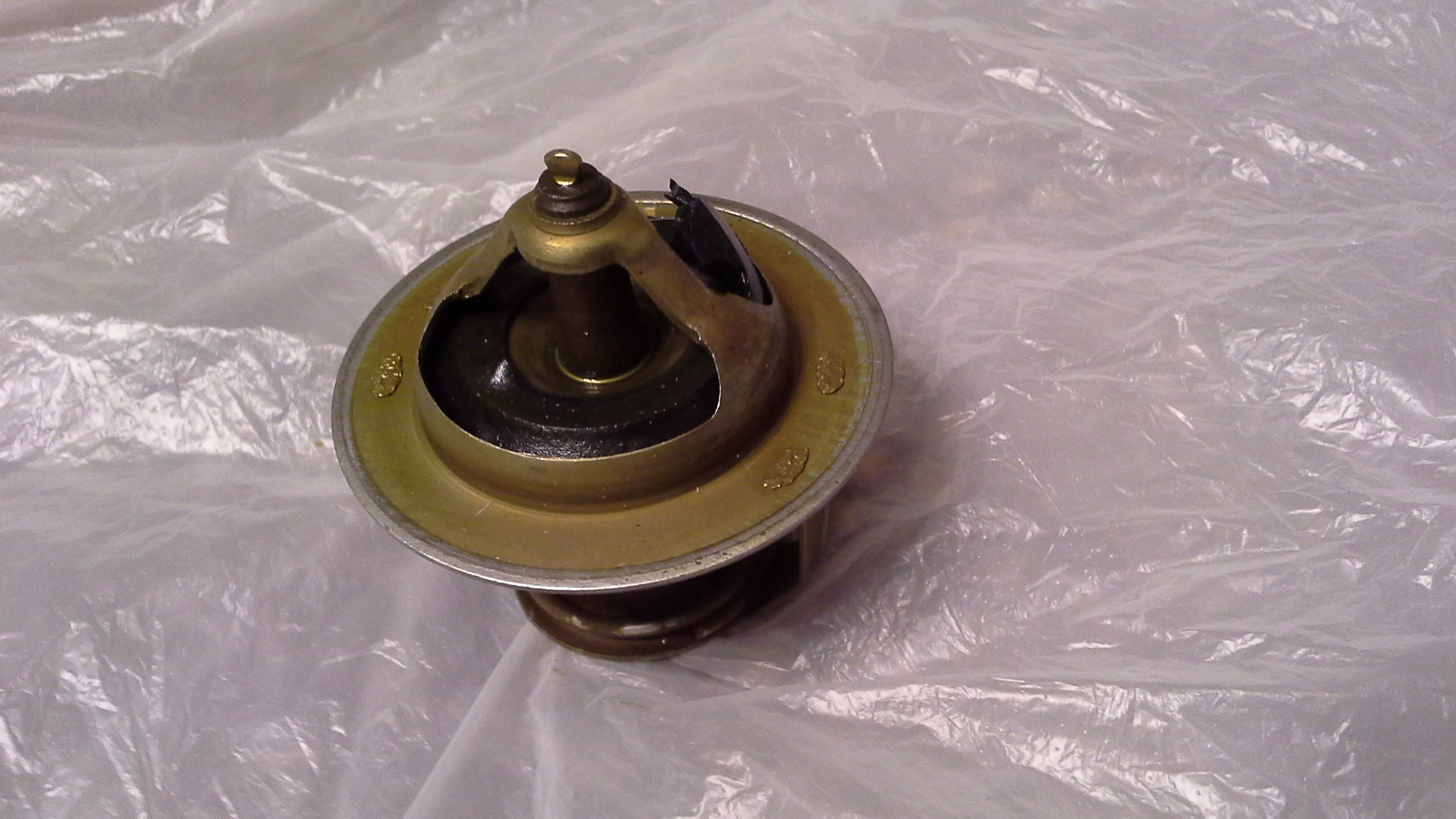

Началась зима и стало холодно. Реально холодно в машине - не греется почти. Заказал новый термостат, оригинальный, ОК0 1315 171. Получил и снял родной - агааа - порвалась резиновая прокладка между половинками (прожила 11 лет). Вставлять новый - а он нелезет ! Старый д52 мм, а новый д54 мм. Зараза. Согнал диаметр на точиле аккуратненько и поставил. Вот такие попадосы на ровном месте.Прикрепленное изображение

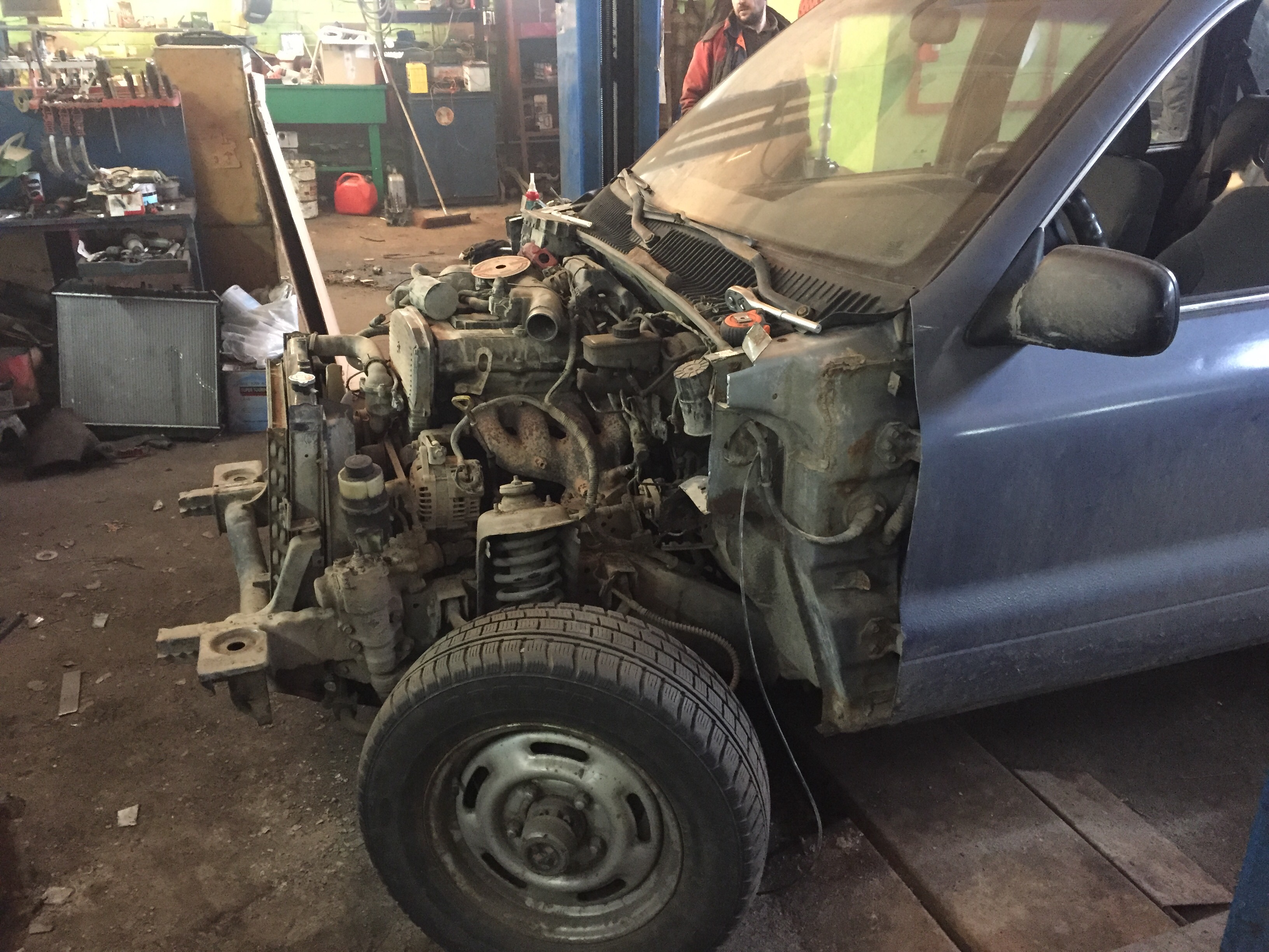

день жестянщика

Это ремонтируете машину? Воздуховод не заклеен, не залетит ничего лишнего?
CTAC
post Dec 10 2016, 01:49 AM
Сообщение #214
Сообщений: 2,958
Регистрация: 19-March 08
Пользователь №: 4,744
И не заклеен, и не заклеены дверь по контуру , и не закрыты все детали от искр от сварки и "болгарки"
ПОТОМУ ЧТО ФОТО !!!! Для наглядности. Если сфоткать , как идет процесс работы, получится , как видео по вырезанию апендикса ! Все закрыто простыней и дырка с раной B228.gif

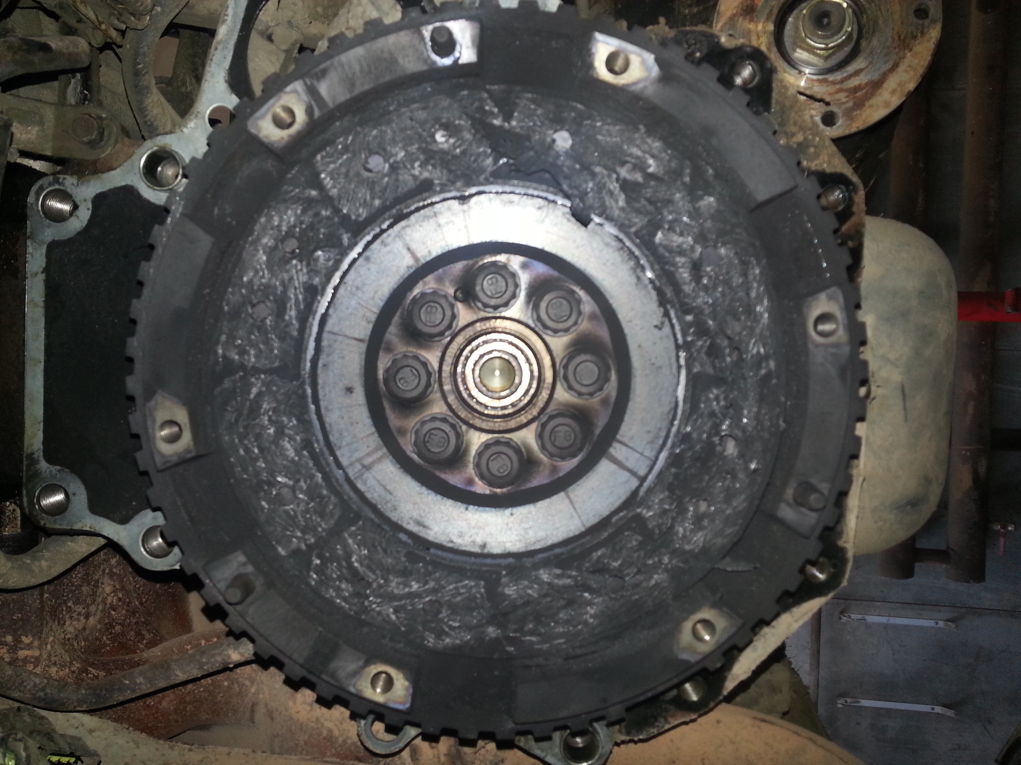

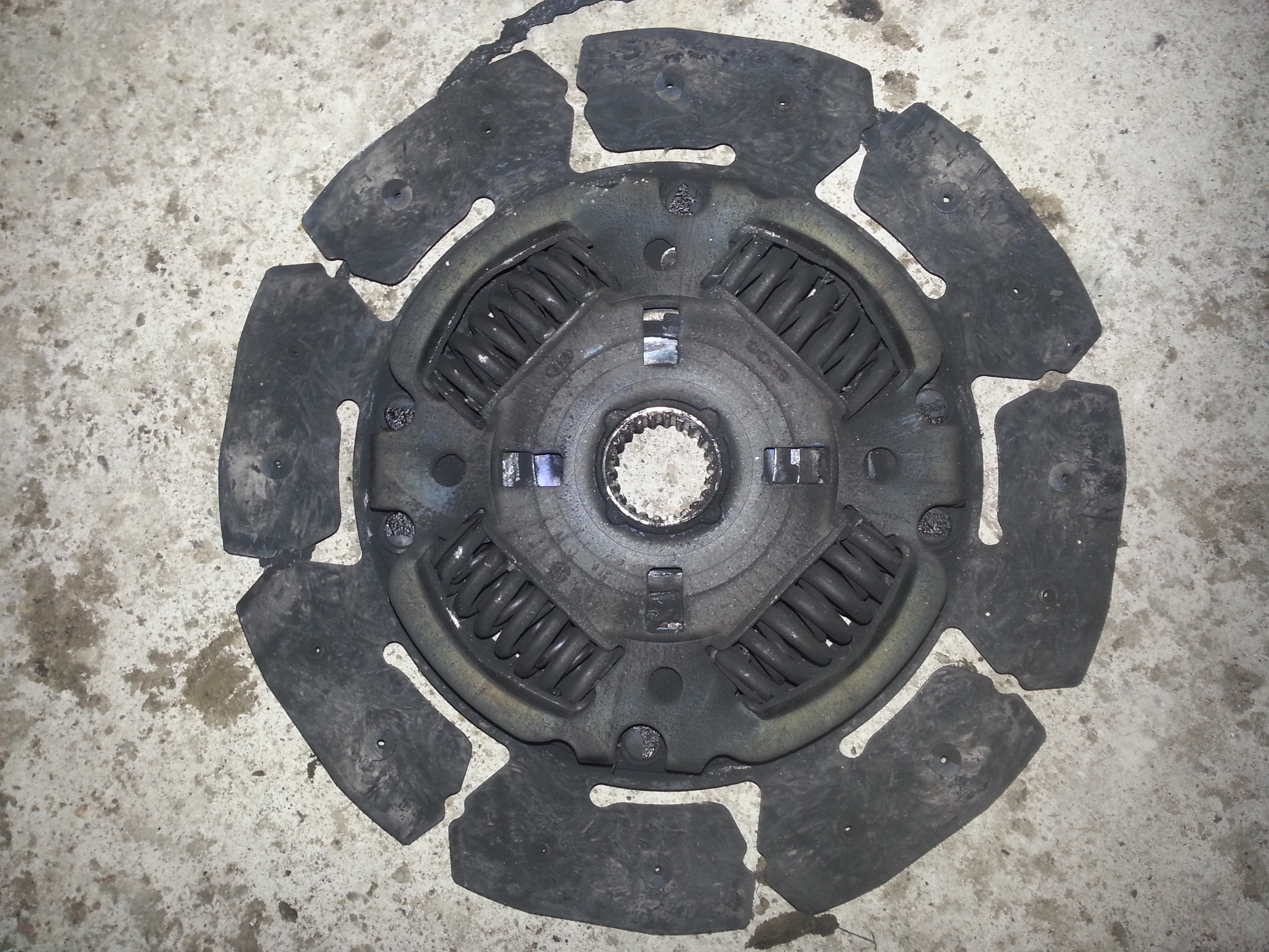

сцепление СПОРТАЖ КМ

post Feb 12 2017, 07:59 PM
Сообщение #216
Властелин двух спортяг
Сообщений: 946
Регистрация: 4-March 05
Из: Коломна (моя хата с краю)
Пользователь №: 229

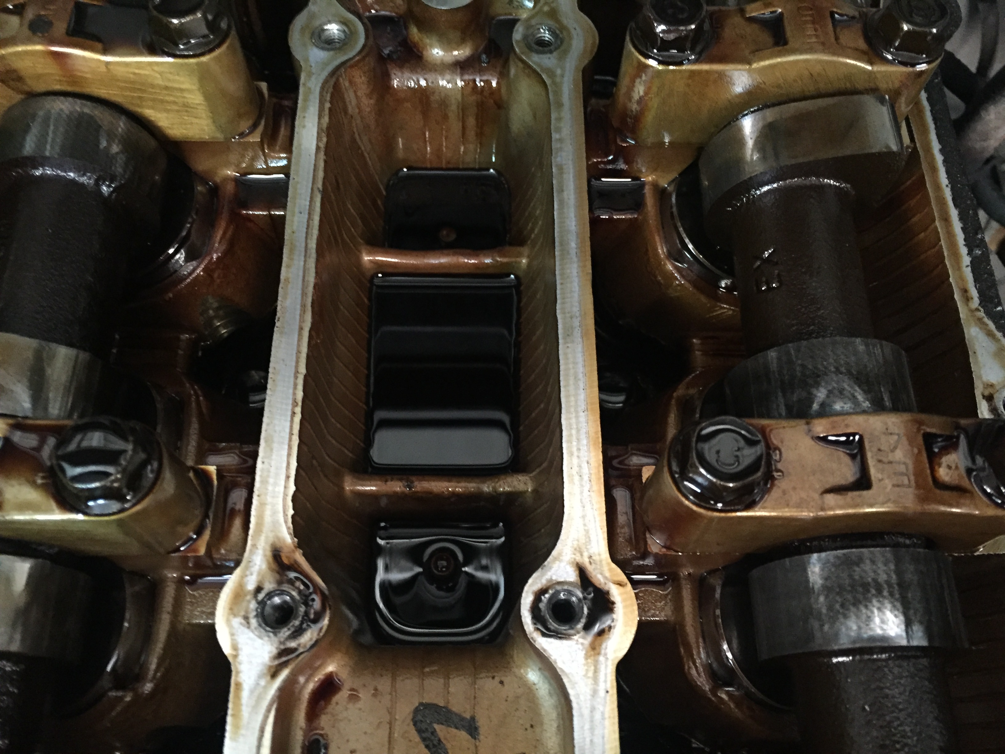

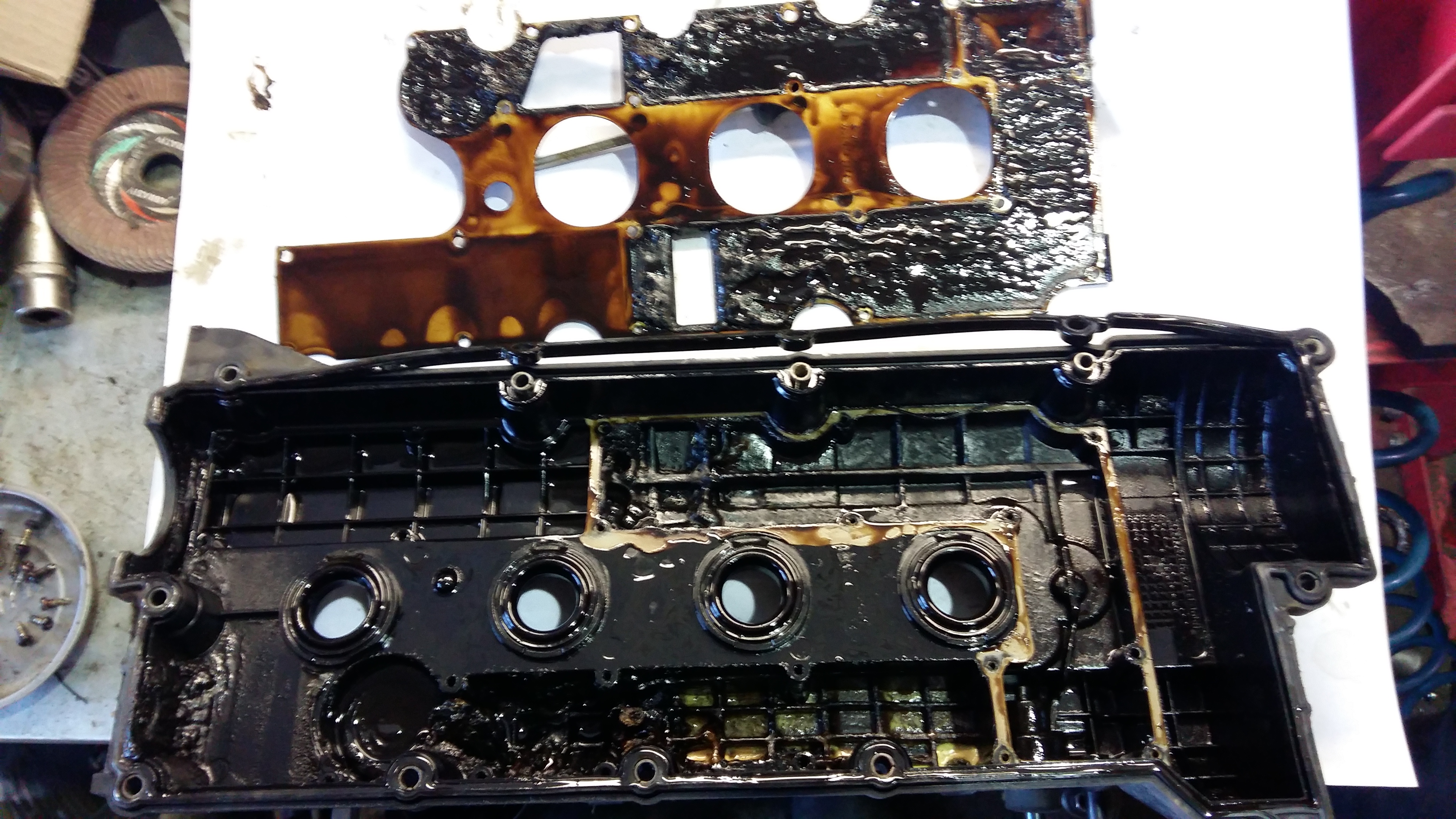

Спортаж км 2.0 бензин. Человек приехал просто масло в двигателе поменять. Мы масло слили,а залить не можем, оно в двигатель не уходит. Пришлось снимать клапанную крышку.
-Какой гуталин ??? Я масло меняю раз в 15 тысяч, ну перекатал не много. Подумаешь ?! Не первый раз же !

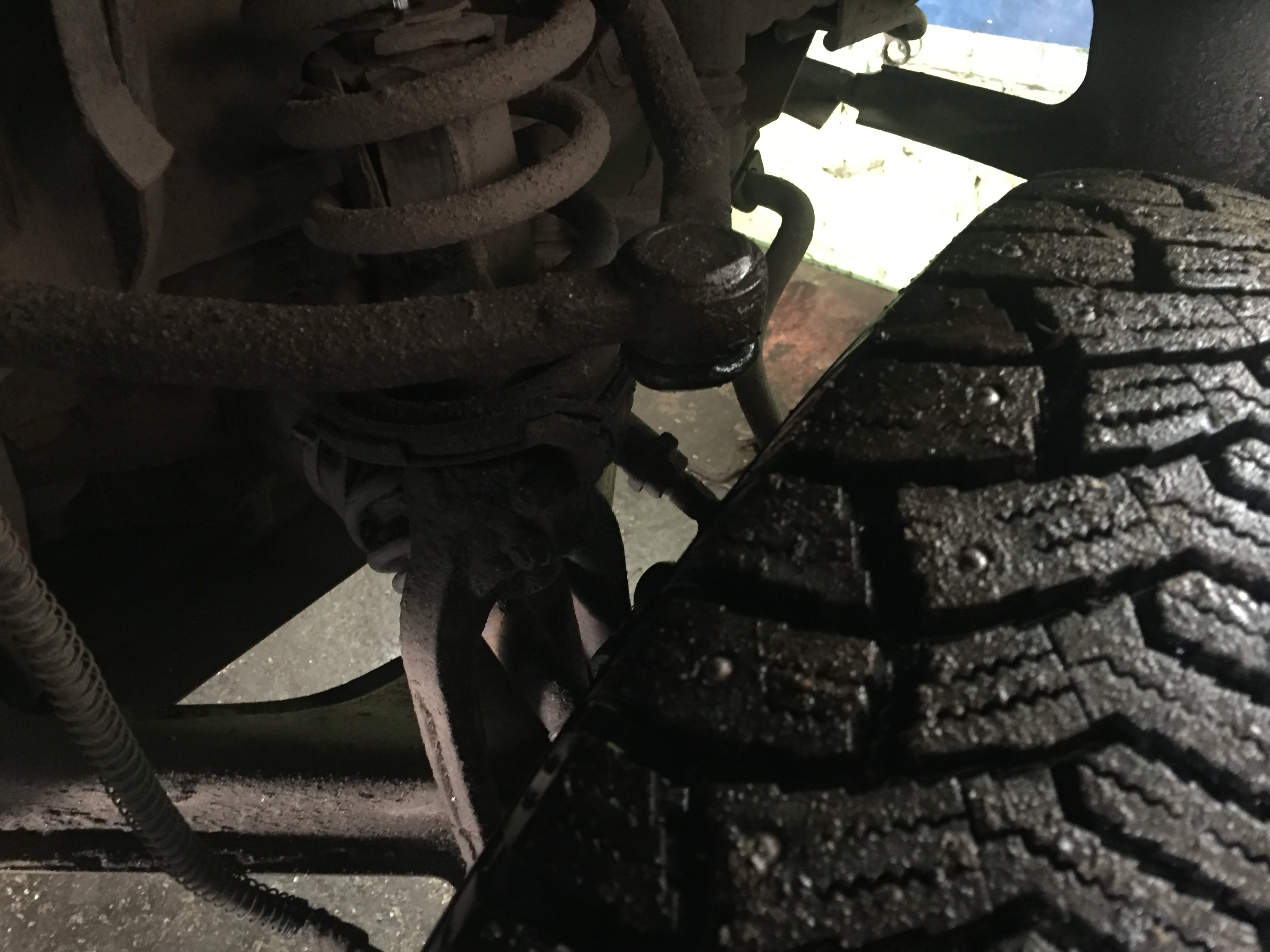

верхняя шаровая
post Mar 11 2017, 06:32 PM
Сообщение #220
Цитата(МихаилТ @ Mar 11 2017, 04:01 PM) *
верхняя шаровая
Как то странно, палец лопнул, у меня 2а раза палец просто вылезал из сошки. B200.gif Стяжной болт затянут, а как его подносит, так палец и вылазит! Последний (очень на это надеюсь) раз это случилось вечером 31 декабря, ехал с дачи, представляете мои чувства!? ef.gif Хорошо, что после первого раза вожу с собой кучу таких болтов , заменил и к Новогоднему столу успел! biggrin.gif Теперь заменил рычаги на те, что прислал наш клубный товарищ krid, думаю теперь надолго спокойной жизни! Но контроль теперь почти ежедневный! B228.gif biggrin.gif
