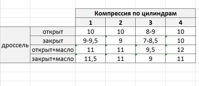

> Компрессия, Что думаете про эти данные?

Вот данные по моему движку. Имхо не фонтан показатели, особенно удивляет почему при открытом дросселе показания меньше, чем при закрытом. Воздуха ведь поступает гораздо больше при таких же утечках…
Не заметил этого!
А вообще, можно сказать что все нормально! Только в третьем цилиндре клапана немного травят.
Для полноты картины, не лишним было бы представлять себе о каком движке и в каком возрасте идет речь!

Цитата(Виктор @ Mar 25 2014, 02:22 PM) *
Не заметил этого!
8ми клапанник, 94 г.в., пробег более 300 т. км без ремонта.

Цитата(Виктор @ Mar 25 2014, 01:22 PM) *
Не заметил этого!
не так все и плохо !с клапанами по любому работать!а поршневую снять и померить поршня!

Что думаем: не так всё плохо. Масла много ест? Если аппетит масла не напрягает, а мотор не троит (при таких показателях не должен) - можно не лазить.
Хотя для начала просто настроить клапана не помешает, вдруг пережаты. на 8кл моторе это на час делов. Крышку башки снял и вот они, клапана. Зазор 0,3 во всех. Потом замеришь компрессию после этого, напиши. Думаю, должна подвыровняться. Вообще на нашем моторе раз в этак 20000 км надо клапана смотреть, зазоры регулировать.
П. С. у меня если масло не заливать в цилиндры щас компрессия 10-8,5-8-11 smile.gif
Клапана у меня наоборот недожаты - цокают smile.gif Аппетит масла напрягает smile.gif Мотор не троит, но вибрирует весьма...(видимо подушки хреновые) и щас захлебывается на холостых (видимо РХХ дохнет). И в целом есть ощущение что мотор выдает не более 2/3 от своих возможностей.... А так все хорошо smile.gif

РХХ редко дохнет, отключи его и посмотри как работать будет. Форсунки, свечи. провода, ДМРВ, ДПДЗ, лямбда... Много чего на это влияет.
Короче, настроить клапанки и дальше плясать. Кстати, как ни настраиваю щупом - цокают немного. Настраиваю на глаз - тишина.

Компрессия весьма условный показатель. Для нормальной диагностики нужно снять ГБЦ, посмотреть если ли хон на цилиндрах и померить эллипсность нутромером. Заодно можно пошатать клапана, посмотреть не прогорели ли, и оценить зазоры в направляющих втулках.
Если у тебя нет хона на блоке и эллипсность в 6 соток, то никакие танцы с бубном не помогут. Масло как жрало, так и будет жрать. Нужно либо капремонт, либо другой двигатель. Ну либо поменять кольца, причём маслосьёмное кольцо нужно коробчатое, и продать лоху, приговаривая что мотор не дымит и масло не ест.
С таким пробегом у тебя скорее всего ситуация какую я написал в предыдущем абзаце.

На прогретом двигателе при полностью открытой дроссельной заслонке компрессия у 8 клапанников считается минимальная 8,1, а на 16 клапанниках - 9,6. Номинальная компрессия - 11,5 и 13 соответственно. Так, что к вашим двигателям подкрадывается хитрая пушистая северная лисица и облизывается на третьи цилиндры...
Интересно - почему же именно 3-й цилиндр так ускоренно изнашивается?
