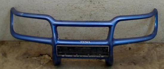

Приветствую уважаемые соклубники! Практически на шару (70 у.е.) мне достался кенгурятник родной со всеми креплениями. Скажем так, как к низу крепить я разобрался почти... а вот как к бамперу сверху крепить - не понял абсолютно!
Дело в том, что у меня бампер без дырок.... Придется его снимать, сверлить дырки в бампере и в усилителе что ли???? али есть какой другой способ???
Вот такой у меня кенгуру

Эта модель за бампер не крепится

ну как не крепится! Если у меня изначально в комплекте посередине кенгуру идет две планки, которые ДОЛЖНЫ крепиться к бамперу, толи винтами, толи еще чем-то!
все так, только я бампер не снимал.
сверлил по месту. тк закладных не было, то извернулся, засунул и наживил гайки.
но в моем случае на кенгурине (штатный, обрезиненный) были 2 лапки, заходящие на бампер, а у тебя я их не вижу.

этот тоже штатный обрезиненный. И лапки на нем есть, только с обратной стороны! Я фото не делал их.
Так послушай, а какой это длинны болт должен быть????? от чего ты его ставил??? да и толщина не мелкая, де такое сверло брать....
весьма длинные. навскидку 80мм.
?? обычное сверло. просверлишь и скорлупу и усилитель за минуту.
проставки скорлупа-усилитель не забудь поставить.

пардон, а что за проставки "скорлупа-усилитель"????? Что ты имеешь ввиду?

Не насквозь весь бампер сверлить не надо. Сними решетку радиатора и все поймешь.

ааа, ясн... тогда проще, спасибо, на днях буду ставить!

ну вот. вкорячил! Оказывается, у меня весь кенгурятник крепится к усилителю бампера через бампер... вот как-то так!!!
