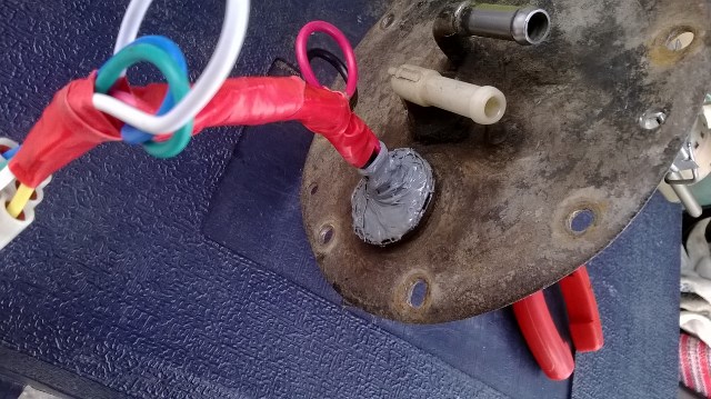

> Разъём на крышке топливного насоса., Обломился контакт под корень.
geo61
post Mar 31 2014, 10:11 AM
Сообщений: 172
Регистрация: 31-December 07
Пользователь №: 4,207
место дислокации: Москва-Подольск
Вобщем на "папе" обломился контакт под корень, вытащил одну клемму обжал по новой, вставил, поехал. Но остальные провода возле точки входа см на 3 тоже стали хрупкие, видимо где то снова пропадает контакт. Может кто знает замену отечественных вариантов.
И Ещё вопрос-кабель от топливного насоса докуда тянется-как вариант обрезать четыре провода и отремонтировать разъём в нормальных условиях, а не к верху попой.
KIA sportage 2005 год 2.0 DOHC МКПП. Калининград

geo61
post Mar 31 2014, 05:38 PM
Сообщений: 172
контакт обломался там где 2, разъёма 1 у меня вобще нет, 3 провода уходят в скрутке в порог. Провода обрезал,сделал дома вроде нормально, прозвонил, потом поставил,заднюю часть разъёма залил поксиполом.теперь не заводится.кажется насос не качает.ещё и снег пошёл.пойду снова прозвоню.выдирать маму из крышки пока не хочется.бак новый крашка старая снова дерьмо в бак посыпется.

geo61
post Mar 31 2014, 06:51 PM
Сообщений: 172
продолжение: изначально у меня глохла машина без всякого троения и доработки топлива.могла прямо на ходу. Выяснил не качает топливо. т. е. снимаю шланг с фильтра а давление 0-нет топлива. Долго не мог в это поверить т.к. бак новый осенью поставил,насос новый Аиртек-круче не бывает. Уже собрался лезть в бак насос ставить десяточный, вижу на "папе" проводок на соплях и изоляция лопнула,оборвал его-пропал указатель топлива,всё понятно, только вот и машина завелась с полтыка. Починил разъем, как писал выше, а машина не заводится-топливо не качает. Снова разъеденил провод указателя топлива-машина завелась. Полезу в мануал-может у кого какие мысли?

geo61
post Apr 6 2014, 10:16 AM
Сообщений: 172
так как гаража у меня нет я обычно занимаюсь таким ремонтом возле авторынка и магазина "кэмп", потому как никогда не знаешь,куда этот ремонт заведёт. Вобщем достал насос выбил разъём, пошёл в "Кэмп" у них там большой отдел отечественных автомобилей и всё лежит на витрине, набрал всяких заглушек.резинок и пр., термоусадочн. кембрики и герметик с поксиполом. Отверстие на удивление очень стандартное-все заглушки резинки опоры и пр. удачно вписывались. так что можно было комбинировать.Скрутки промазал герметиком потом закрывал термоусадочной трубкой. Всё остальное на фото.Выходы кабеля немного некрасиво, но мне было не до этого так как резко похолодало, задул ветер.снег,вобщем стал торопиться. Главное проблему решил.

Matew
post Apr 7 2014, 08:31 AM
Сообщений: 454
Регистрация: 16-April 13
Из: Москва - Иваново
Пользователь №: 11,898
Да оно тут не больно-то и надо чтоб красиво было. Главное, чтоб работало бесперебойно) точно так же сделал, на красоту не смотрел

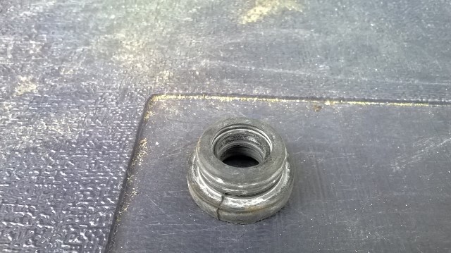

nortfleet
post Jun 7 2014, 12:17 AM
Сообщений: 42
Регистрация: 29-September 12
Пользователь №: 11,074
Джентльмены, доброго всем здоровьечка!
у меня следующая ситуация получилась-еду, никого не трогаю,смотрю- топливная стрелка как-то стремительно вниз пошла...
чую, бензином воняет, тут с соседней машины на светофоре мне и говорят- мужик, у тебя бак течет...
быстренько запарковался, гляжу под спортика- не просто течет, а льется!! но, что характерно,мокро сверху...молясь, чтобы никто из проходящих и проезжающих не кинул хабарик, , открываю лючок к баку и, пытаясь понять где и что так течет, тереблю все трубки, до которых могу дотянуться.
схватился за ту, которая подходит к пластиковому штуцеру в центре кругляша- часть штуцера осталась в крышке, а вторая, на которую надет шланг- у меня в руке.
далее вопрос- этот штуцер продается отдельно? или насос в сборе покупать придется?(что не хотелось бы)
если не сложно, подробно порядок действий - руководство что делать- напишите.
Спасибо за любую инфу.
Сообщение отредактировал nortfleet - Jun 7 2014, 12:18 AM
Snek
post Jun 8 2014, 08:12 PM
Сообщений: 498
Регистрация: 2-January 13
Из: Иваново
Пользователь №: 11,445
место дислокации: г.Иваново
http://www.sportage-club.com/ipb/index.php...%ED%E7%E8%ED%E0

nortfleet
post Jun 9 2014, 12:58 AM
Сообщений: 42
Цитата(Snek @ Jun 8 2014, 08:12 PM) *
спасибо огромное))) как раз сегодня и сделал... нашел люминиевый штуцер, высверлил огрызок, поставил люминьку, обратно собрал...
единственное: т.к. в ближайшем доступе нет вазовских магазинов, то пока крышку просто притянул саморезами...
