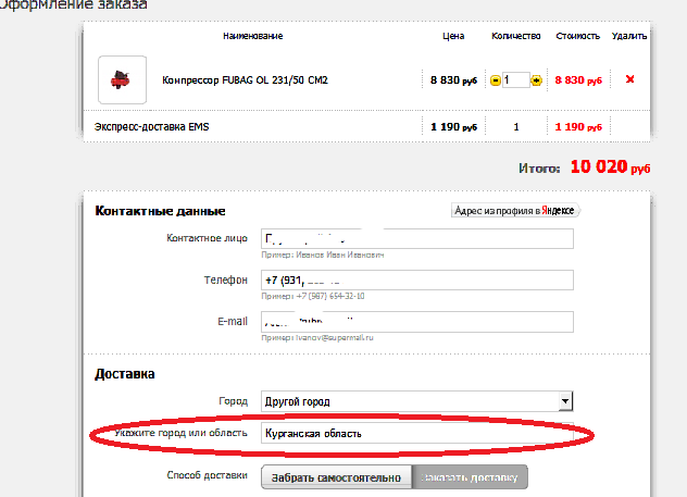

PavelTs   павел ) я вечером сегодня после работы пошёл по ...   Apr 8 2014, 07:56 AM
Ikarik   Фубаг Рулит!!!! У меня модель 310/...   Apr 8 2014, 08:36 AM
шадринск   Фубаг Рулит!!!! У меня модель 310...   Apr 8 2014, 04:36 PM
Алексей 380   всё понял буду искать фулбаг себе Если в 220 вол...   Apr 8 2014, 11:04 PM
шадринск   Если в 220 вольт заказать?Сайт да наверное приде...   Apr 9 2014, 11:27 AM
