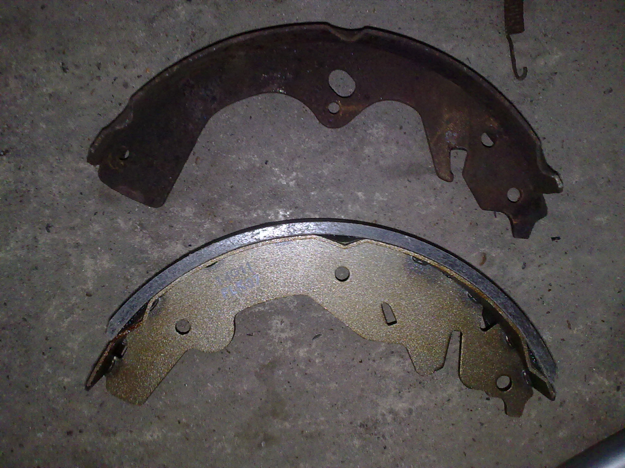

Прошу помочь, взял колодки задние FLK07 Hankook Frixa - слесарь отправил менять, сказал что не подходят. На фото отличаются. Дырочек не хватает и паз другой формы. Менять? На какие? В каталоге экзиста на схемах и фотографиях не отличаются от того что заказал.
Ответ нашел : ) нужны FLK16 0K045 26 38Z

Кажись дорестайл ширина 55 и радиус другой, цилиндр выступает дальше от щитка на 5 мм соответственно ширрне колодки (по первой мне привезли не те сангсины sad.gif , обменяли), на рестайле точно ширина колодки 45мм, кстати по коду 00223-26391 солдатики пришли для дорестайла т.е. длиньше. sad.gif
