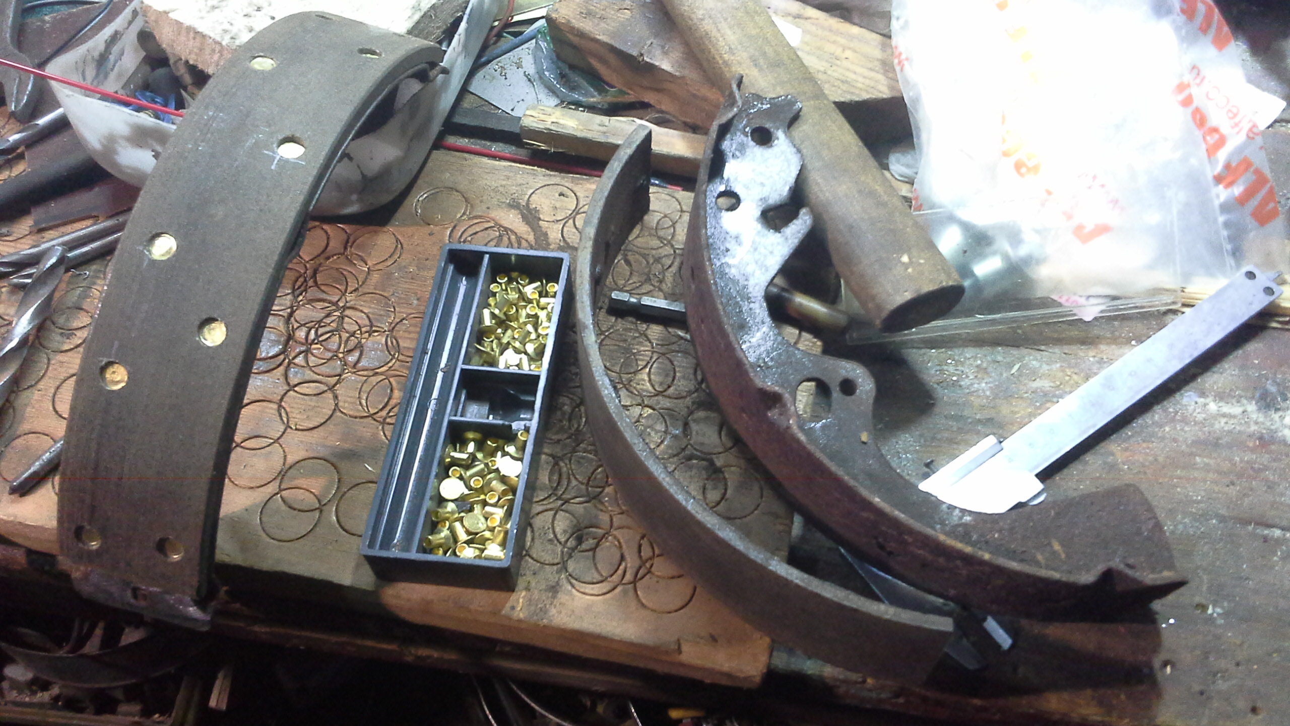

709   Итак:по совету опытных товарищей сверху :B178: бы...   Mar 4 2017, 03:46 PM
Александр 533   [ :B020:общая цена вопроса-281руб. :B020: [/quote...   Mar 4 2017, 08:48 PM
709   [ :B020:общая цена вопроса-281руб. :B020: А как...   Mar 4 2017, 08:54 PM
Александр 533   не померил толщину....на взгляд мм 6-завтра помер...   Mar 4 2017, 09:01 PM
709   Интересно интересно. Мабуть в барабан не влэздть....   Mar 4 2017, 09:15 PM
Petroskoi   Завтра померю....меня вопрос интересует другой:не...   Mar 4 2017, 09:23 PM

709   Залез менять колодки ,а там https://content-15.fot...   Mar 5 2017, 01:51 PM
жып   Залез менять колодки ,а там https://content-15.fo...   Mar 5 2017, 02:06 PM
709   вот и сравни по ширине новые и старые :B056: а ч...   Mar 5 2017, 02:15 PM
жып   а чего сравнивать-то....новые шириной 50мм,толщин...   Mar 5 2017, 02:20 PM
709   в барабан то влезут? влазят :B020:   Mar 5 2017, 02:43 PM
