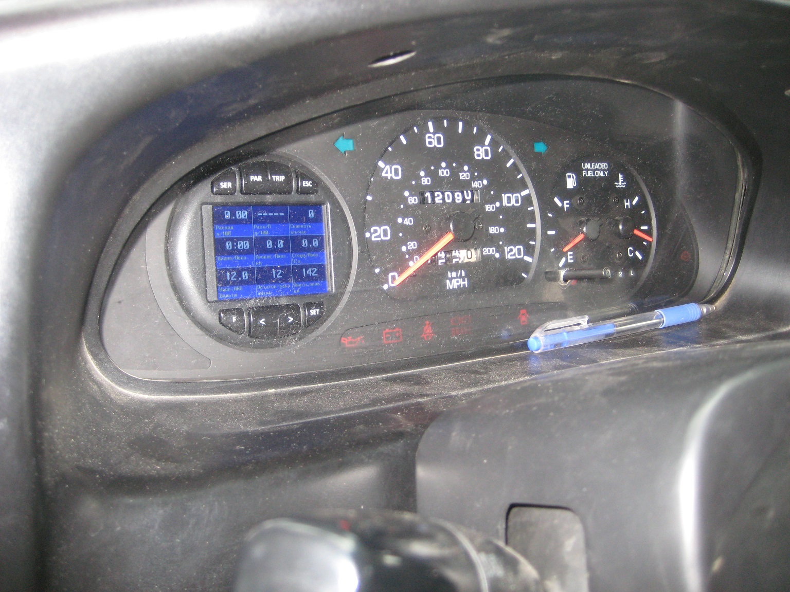

Решил тут поставить на американца 2000г МК, везде отказывались дать "на попробовать", но в одном месте всё-таки договорился и вот что получилось.
Модель Multitronics CL-590. Сам МК поставил вместо тахометра, благо диаметр оказался одинаковым, 8 клавиш продублировал на отдельную клавиатуру, которую собирал недели 2.
МК подключается к разъёму диагностики, к датчику уровня топлива, к зажиганию подключил там же в панели приборов. Осталось откалибровать бак и расход. После настройки даты и времени стал меня предупреждать о необходимости прохождения ТО и оформления страховки biggrin.gif
сейчас попробую фотки выложить
