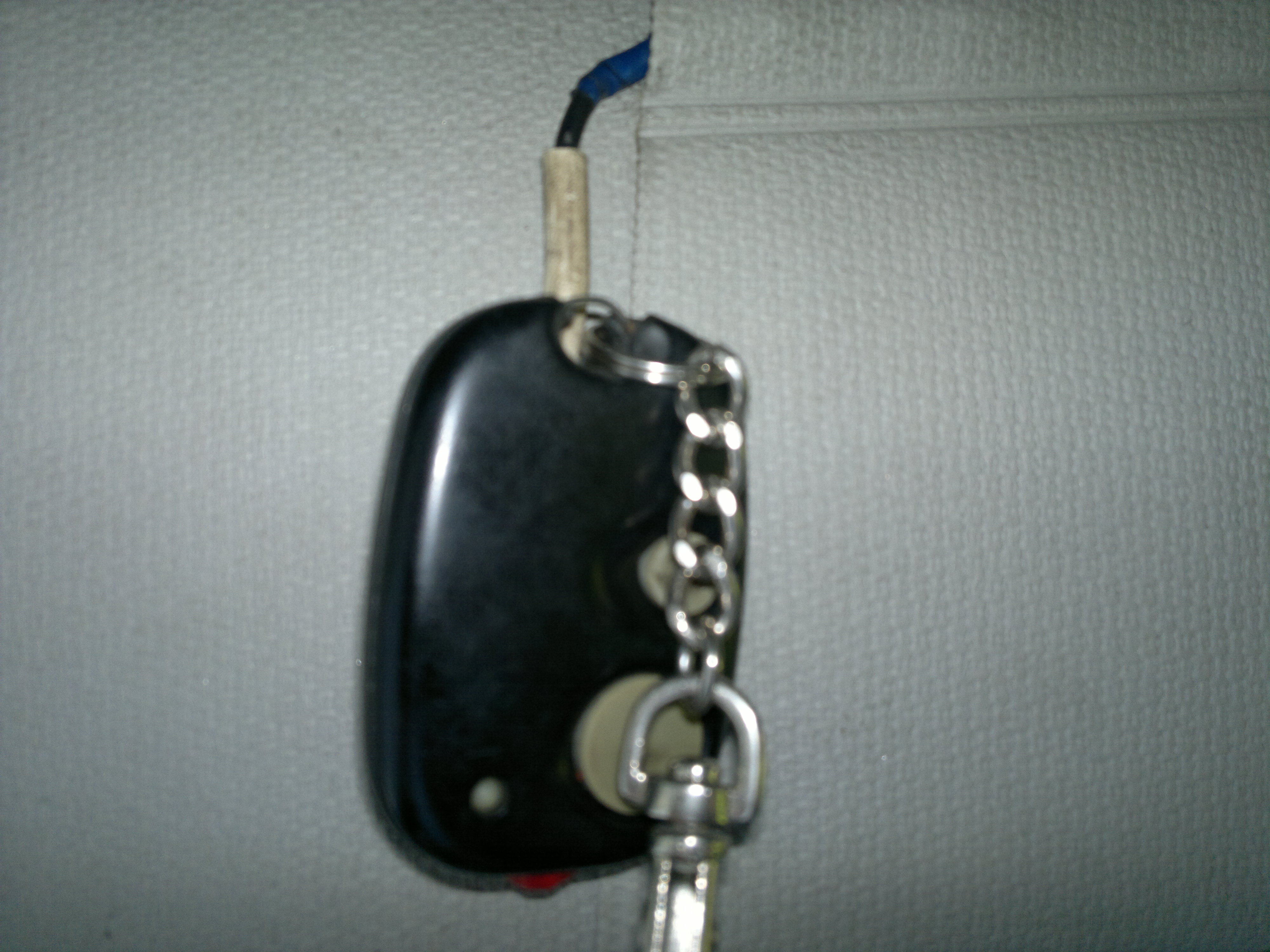

Поставил себе Шерхан 5 Меджикар с автозапуском на авто 96г.с иммобилайзером.Иммо оставил на месте,мозги не трогал.Просто включил брелок иммо в алгоритм запуска.При подготовке к пуску,срабатывает брелок,находящийся в машине(опция в сигналке- минус 12в перед пуском авто),отключает иммо и машина запускается.Брелок легко снимается и когда не надо лежит в кармане.Три месяца система раьотает без сбоев.Это для тех кому нужен автозапуск или дистанционный пуск двигателя с большого расстояния без особых затрат.Если кому будет интересно могу выложить фотки ,рассказать подробнее.

Интересно про "брелок иммобилайзера в алгоритме запуска". Что это такое?

брелок грубо говоря к машине припаиваеца чтоль???)))

Грубо говоря - да. Приклеивается на 2х сторонний скотч как можно ближе к лузе замка зажигания. Мозги думают, что процедуру запуска осуществляют чипованным ключём. При какой схеме можно пускать двс и самодельным ключём и автозапуском и, что не радует - мастыркой. Или отдай 5000 и купи фирменный "обход иммо."

Всем привет!А вот и ничего подобного!Речь не о чипованом ключе,ключ как раз без чипа,Речь о старом иммобилайзере кнопочном,для активации которого необходимо нажать на кнопку.Обычный алгоритм запуска наших машин в сигналке выставляется так включение зажигания,включение стартера,пуск двигателя,отключение стартера по датчику давления масла,гене,по шумам или по времени.Однако есть ещё опция позволяющая выдать -12 вольт перед пуском двигла.К ней подсоединяем реле(грубо) и припаиваемся к плате брелока к контактам активирующим иммо.Перед пуском происходит имитация нажатия на кнопку.Когда необходимо оставляю брелок в машине в укромном месте,а если нет снимаю(разьём)и несу домой.Как то такПросто иначе нам нужна безиммовая прошивка,програматор,взлом мозга.И не факт что операция пройдёт удачно.

да я то понял что брелок... потому и написал что брелок придется к машине припаять... ну и с ключом тоже огород получаеца... в брелке ко всему прочему может батарейка сдохнуть или же он сам прикажет долго жить... а голый чип стоит копейки... залить в него прошивку при наличии некоторых навыков или знакомых несколько секунд... дольше мозги снимать и ставить и ничё городить не нужно )))

Александр!Суть иммобилайзера в том что он иммобилизирует(отключает) мозги на програмном уровне.Не просто отключение питания на мозги,бензонасос,зажигание и тд.А именно изменения в программе контроллера приводящие к блокировке.Хотя сейчас и называют иммобилайзером всё что не лень.(даже выключатель под сиденьем) biggrin.gif Ключём иммо служит чип зашитый в карту,ключ или брелок.Он по радиоканалу связывается с автомобильным контроллером и вносит необходимые коррективы для мобилизации мозгов.В нашем случае мы имеем чип в брелоке(без ОВД-2) и не имеем чипованного ключа(завод так придумал,машинки у нас старенькие).При нажатии на кнопочку biggrin.gif выдаётся импульсный сигнал не приёмник нашего контроллера и иммо разблокируется.Как то так.......

Плюсы этой"системы"в том что создана она спонтанно,"на коленке",реле валялось в гараже.А до этого у меня стояла штатная сигналка,я задавал по ней вопросы на форуме.Работать она не хотела,пришлось ее вырезать нах...вместе с датчиками обьёма и т.д.Автономка кстати оказалась,внутри был встроен аккумулятор.Шерхана подогнал знакомый,за просто так.Глючила она малость ну он и заменил на 11.Стал ставить,думал поставлю без автозапуска,а руки так и тянулись к подключению провода стартера,Подключил.Сначала баловался с двумя брелоками.Одним отключаешь иммо,другим заводишь.Прикольно.Но радиус действия нашего кияшного(двухкнопочного,дорестайлингово)очень мал.Вот и подумал поставить реле на включение.В итоге всё заработало.Паралельно с сигналкой подключил обогрев зеркал,заменил неисправные активаторы ц.з.,поставил доводчики на стёкла,ходовые огни,поставил парктроник, магнитолу с блютузом,влепил подиумы в двери,поставил 170 пионеры.сделал аккустическую полку сзади,поставил усь Кранч,поставил саб.Сделал лифт задкаСлучайно.Просто пружина сломалась а на рынке нашел только Килен от опеля караван(до арки 79 см)Удлиннил шток амоПришлось.Поставил 235 резину(удачно)Ну и на сладкое пришлось менять балку в раме,к которой заднии мост крепится.Ну это уже совсем другая история........ Как то так........ et.gifПрикрепленное изображение Прикрепленное изображение
