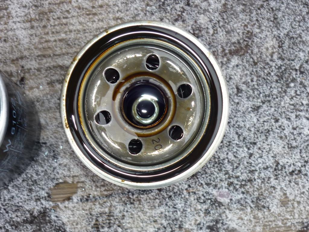

Garrykon   У меня сейча стоит фильтр с двумя обратными клапан...   Aug 3 2014, 09:54 AM
Ермыч   У меня сейча стоит фильтр с двумя обратными клапа...   Aug 3 2014, 02:34 PM

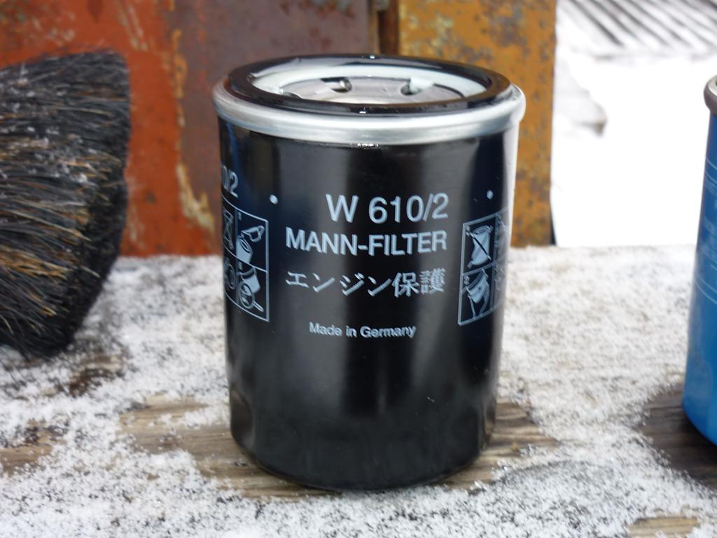

samoxa7   А, что за фильтр такой с двумя обратными клапанам...   Aug 3 2014, 06:03 PM
Ермыч   W 610/2 С чего Вы взяли, что в этом фильтре два ...   Aug 4 2014, 10:31 PM

Garrykon   Jakoparts J1313015   Aug 3 2014, 05:45 PM
Garrykon   Вскрывал. Стоял такой когда купил машину. Удивила ...   Aug 4 2014, 11:02 PM
Ермыч   Вскрывал. Стоял такой когда купил машину. Удивила...   Aug 5 2014, 09:34 AM
Garrykon   Для тех кто недопонял - первый клапан стандартный,...   Aug 5 2014, 10:34 AM
Ермыч   Для тех кто недопонял - первый клапан стандартный...   Aug 5 2014, 04:47 PM

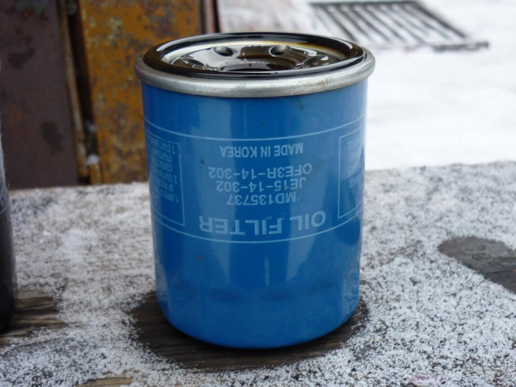

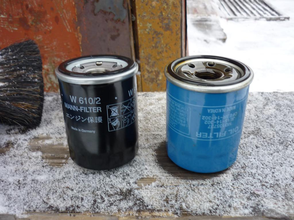

Ермыч   Поставил фильтр J1313015, про который говорил Garr...   Aug 21 2014, 08:59 AM
Ермыч   Разобрался я в причине долгого не выключения лампы...   Oct 18 2014, 09:32 PM
