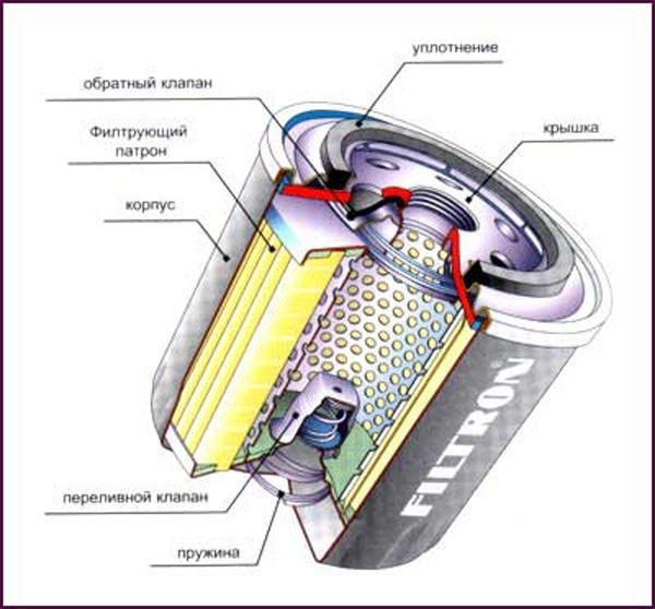

BFGoodrich   В фильтре должен стоять обратный клапан. Если его...   Jul 26 2014, 03:07 AM
Александр 533   А где это написано? и кто это сказал? Давление ма...   Jul 26 2014, 08:45 AM
Ермыч   В фильтре клапан не даёт маслу стекать из головки...   Jul 26 2014, 02:24 PM

Ермыч   Штудировал тему на форуме Нексии которая полностью...   Aug 2 2014, 11:35 PM
Виктор   Объективности ради, утверждаю, что для нашего двиг...   Aug 3 2014, 12:06 AM
Garrykon   У меня сейча стоит фильтр с двумя обратными клапан...   Aug 3 2014, 09:54 AM
Ермыч   У меня сейча стоит фильтр с двумя обратными клапа...   Aug 3 2014, 02:34 PM
samoxa7   А, что за фильтр такой с двумя обратными клапанам...   Aug 3 2014, 06:03 PM
Ермыч   W 610/2 С чего Вы взяли, что в этом фильтре два ...   Aug 4 2014, 10:31 PM

Garrykon   Для тех кто недопонял - первый клапан стандартный,...   Aug 5 2014, 10:34 AM
Ермыч   Для тех кто недопонял - первый клапан стандартный...   Aug 5 2014, 04:47 PM

Ермыч   Поставил фильтр J1313015, про который говорил Garr...   Aug 21 2014, 08:59 AM
Ермыч   Разобрался я в причине долгого не выключения лампы...   Oct 18 2014, 09:32 PM
