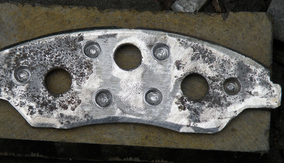

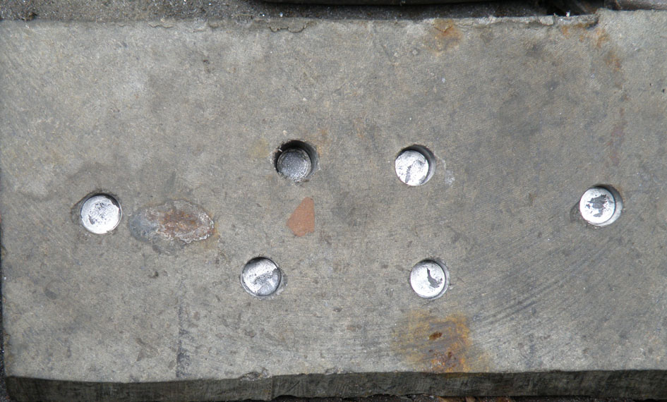

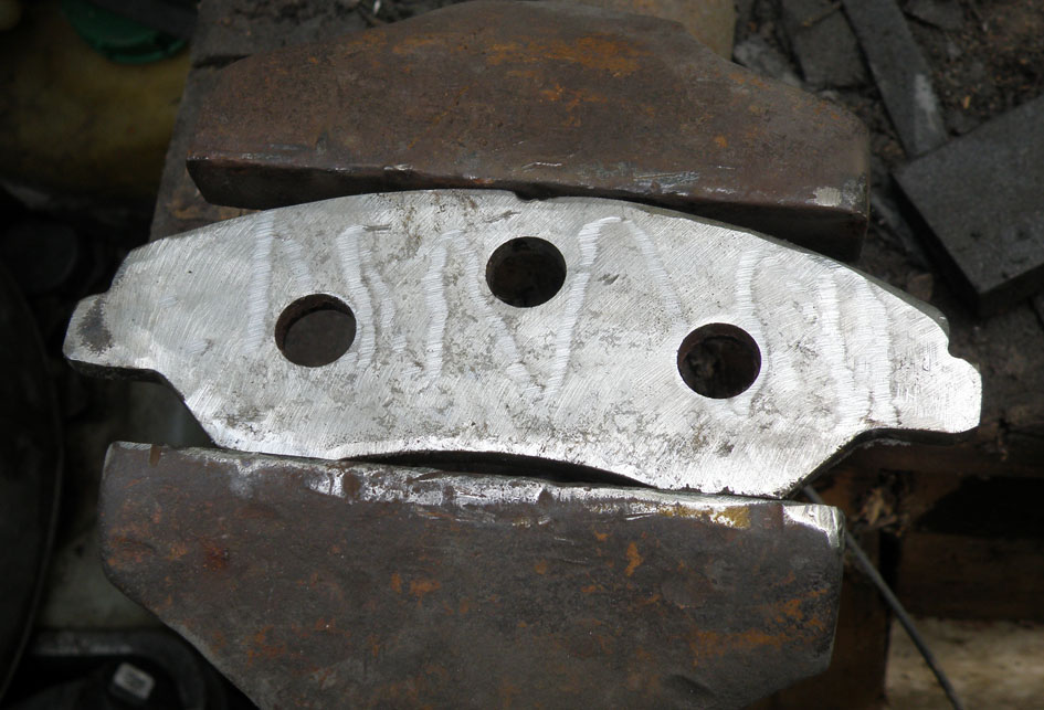

> Передние колодки. Наклепал, для тех, у кого нет возможности доехать купить! :)
Братан
post Aug 18 2014, 09:51 AM
потому что...
Сообщений: 1,016
Регистрация: 29-August 13
Из: Беларусь, Минск
Пользователь №: 12,364
В общем и целом — поехал я на выходные на дачу… Погодка была не бяды вот и решил подчехлиться с супругой, тещей и тестем.
Значит подьехав почти к месту назначения — понял, что что-то не совсем нормально с передними колодками — визг, скрип и т.п.
Ну ладно, поставил авто — естественно шашлык, алкоголь и все прочее… Проснулся в субботу, долбанул пиваса… и только потом вспомнил, что алес колодкам… Ну что, надобно домкратить и смотреть… Посмотрел — колодки на последнем издохе… до Минска 45 км, трезвого водителя съездить на рынок естественно в 10.00 нету… Придется выкручиваться и клепать. Благо у тестя валом накладок, фередо и т.д. Поехали. Весь процесс с перекурами, пивасом и т.д. занял около часа.
Долбаем пиваса перед работой.
Для начала счищаем старые колодки до блеска с ДВУХ сторон.
Потом меряем толщину заклепки, подходящим сверлом просверливаем железку колодки, скажем (я так делал) в ШЕСТИ местах. Больше мне кажется не надо — чтоб не лопнуло, меньше тож не стоит, чтоб держалось!
Далее, берем сверло потолще, и сверлим НЕ ДО КОНЦА, чтобы до конца не доставало где-то на 1-2 мм, это будет наш так называемый потай куда прячется головка заклепки и сама заклепанная сторона!
Зажимаем в тисках накладку с колодкой и просверливаем тонким сверлом ее насквозь.
Делаем непосредственно в накладке такой же потай, сверлом потолще. Главное не переборщить… ну его нах, чтоб не вырвало!
Делаем такую приспособу в тисках — чтоб наставлять шляпку заклепки. Ну рядышком наша заклепка, которой непосредственно будем клепать.
Наставляем колодку — заклепываем!
После чего по периметру колодки обчесываем болгаркой — оппа — колодка готова.
