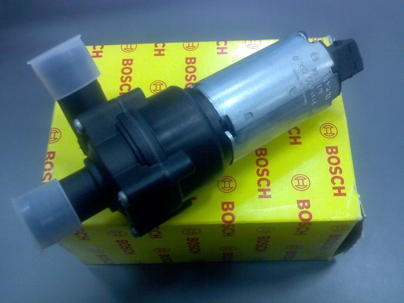

привет всем.
хочу поставить себе данную помпу в систему охлаждения.
подскажите пожалуйста.если кто ставил такую помпу
откуда брать запитку то есть подачу? ВХОД -антифриза .а выход как я понял врезаются на выход радиатора печки то есть обратки. тот который нижний
хотел бы узнать какой у нас идёт обратка патрубок на нашем отопителе .верхний или нижний ?
у нас два патрубка на радиаторе .. верхний и нижний и один тонкий идёт с термостата. скажите на какой подключать эту помпу . можно с фото указать если есть такой рисунок..... B228.gif
ещё вопрос на какой диаметр брать помпу . есть ведь разные на 16 мм -и на 18 мм диаметр разный патрубков какие у нас? B056.gif

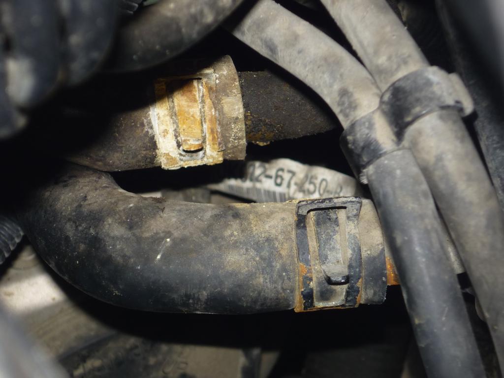

начнём с первого патрубка .
он идёт с термостата. на подогрев дросселя. а дальше уже на радиатор печки.
подскажите куда делать врезку?
фото сейчас закину 32a.gif Прикрепленное изображениевот патрубок идущий с термостата . на подогрев дросселяПрикрепленное изображениеПрикрепленное изображениевот на подогревПрикрепленное изображение эти идут на радиаторПрикрепленное изображение это на радиаторр печки идутПрикрепленное изображение какой из них обратка то есть на выход
