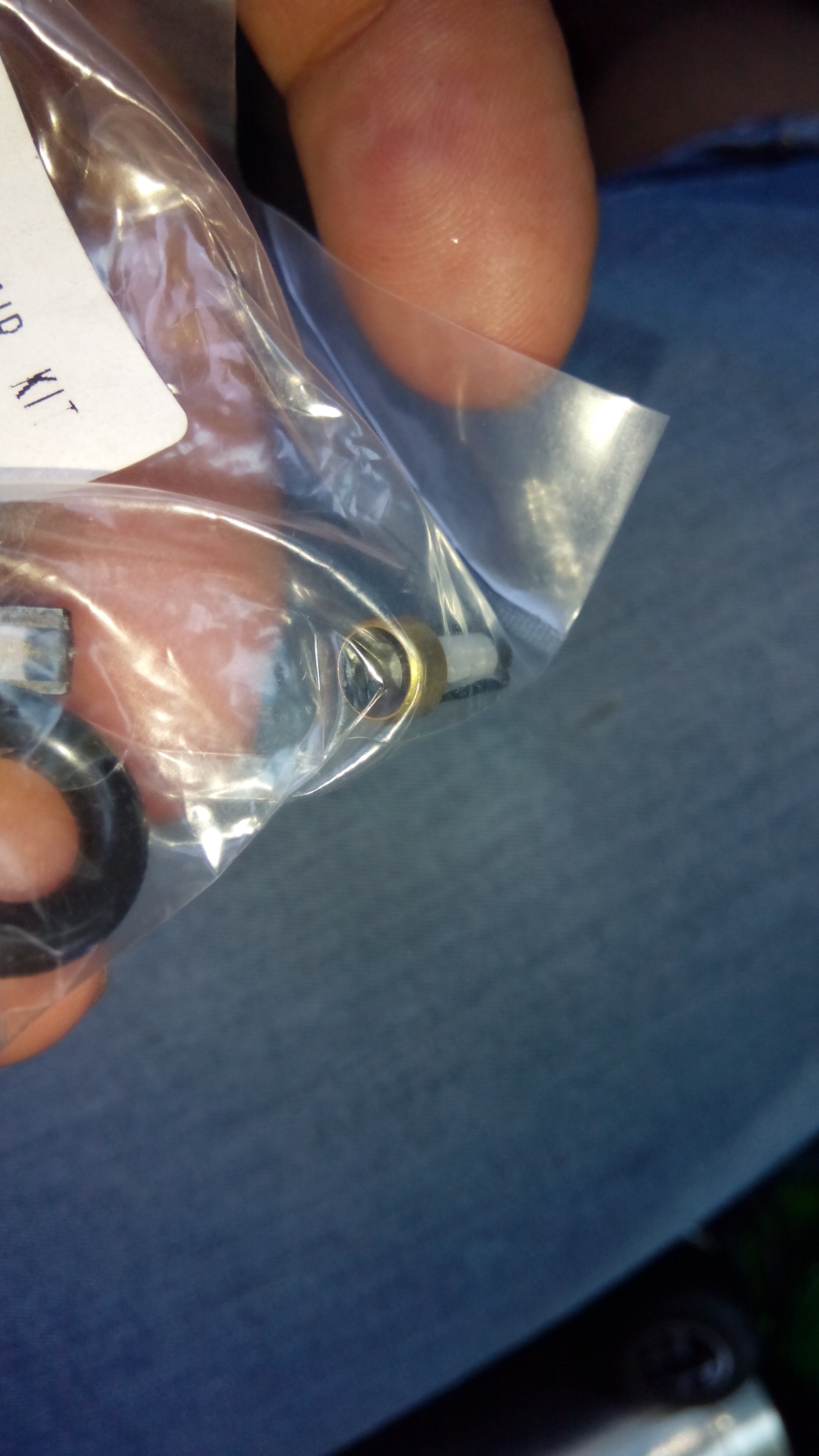

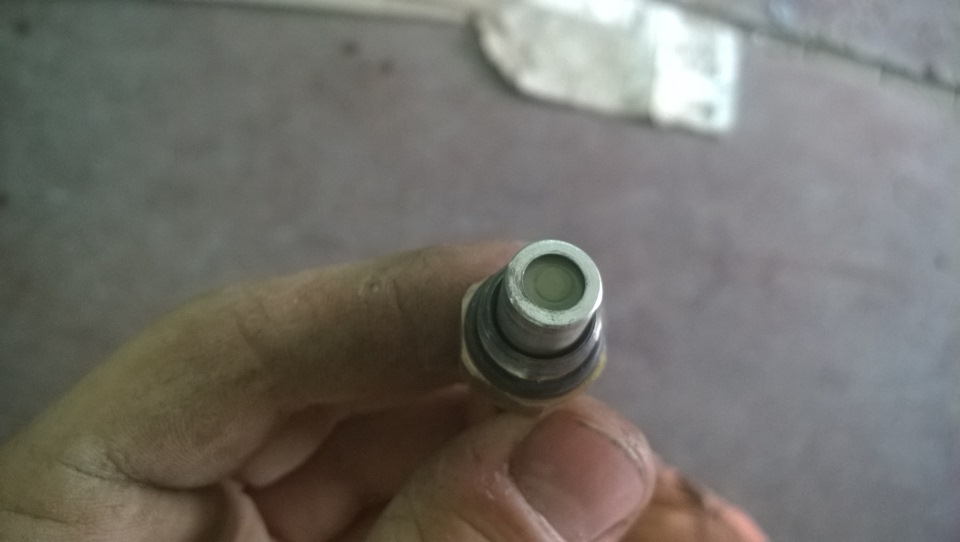

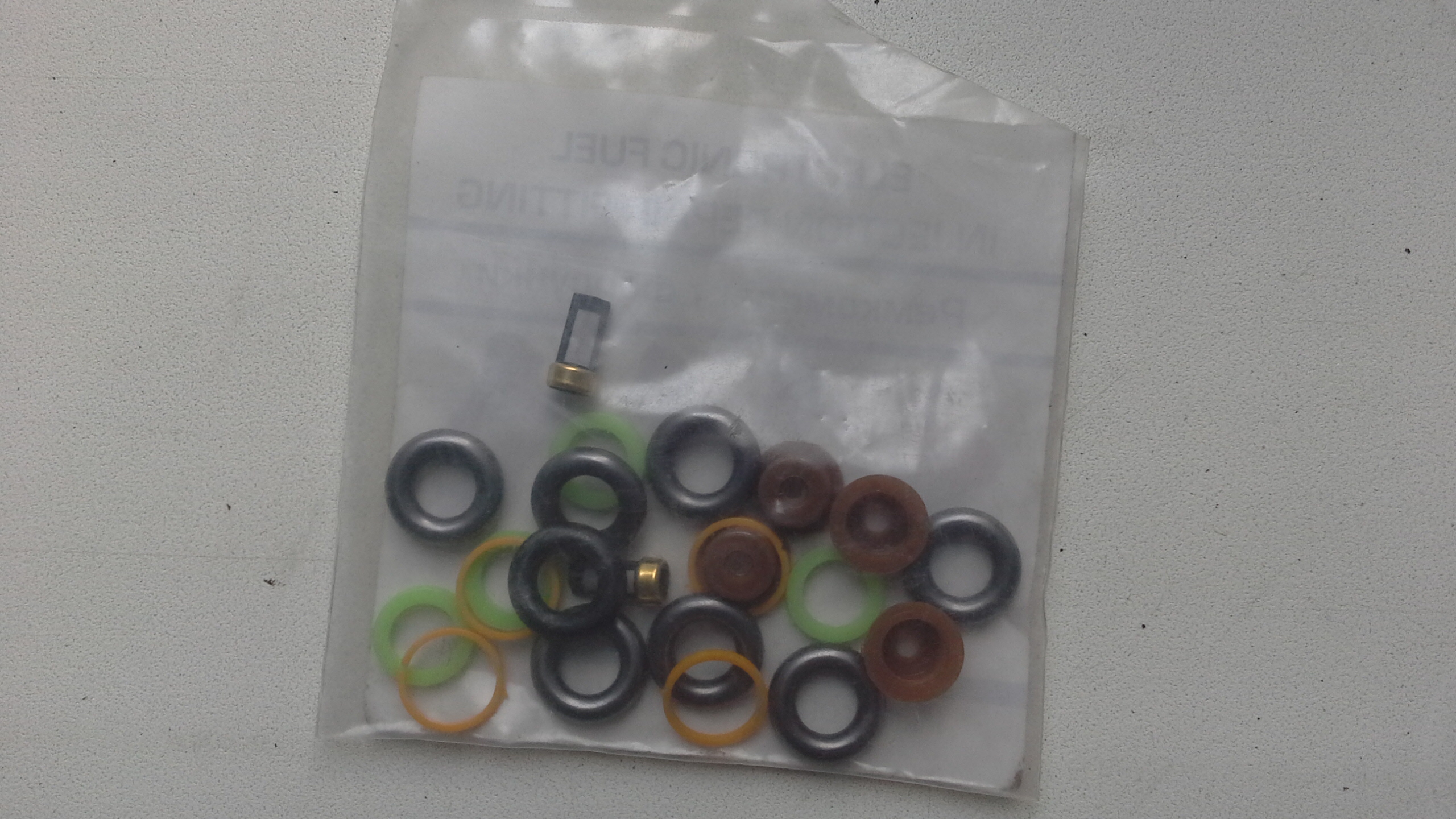

Купил на рынке , за 100р, ремкоплект форсунок 10-и, по набору такой-же. но на нем маркировка XD001, а на твоем XP001 интересно, они одинаковые?
фи еще сеточки какие-то мелкие и с отверстием со стороны латунного кольца - это так и должно быть? На наших форсах вроде закрыт торец у них...
Фотки
