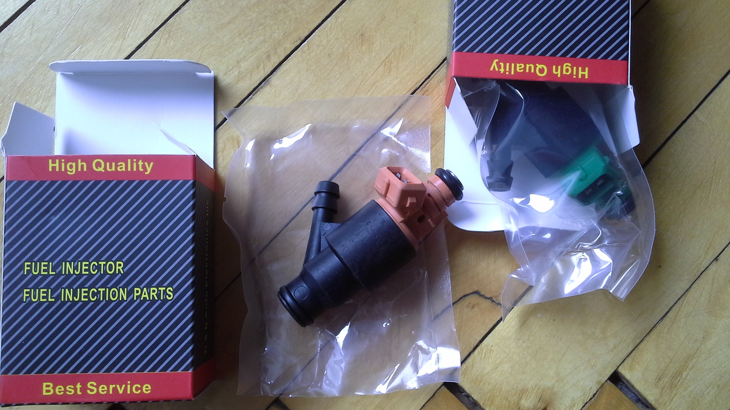

Форсунки то же на Али брал. Один-в-один как наши. 4000 р за комплект. И РХХ оттуда же. Всё работает уже дней 20Прикрепленное изображениеПрикрепленное изображение
Машина перестала троить и тупить после замены бензонасоса.

Меня смущает что на наших форсах торец как бы закрытый , а если вставить эту сеточку то получится отверстие - или я что-то не понимаю? Эта сеточка вставляется пластиковым концом внутрь форсунки, т.е. латунное колечко встанет заподлицо с торцом форсунки - верно?
Верно.
