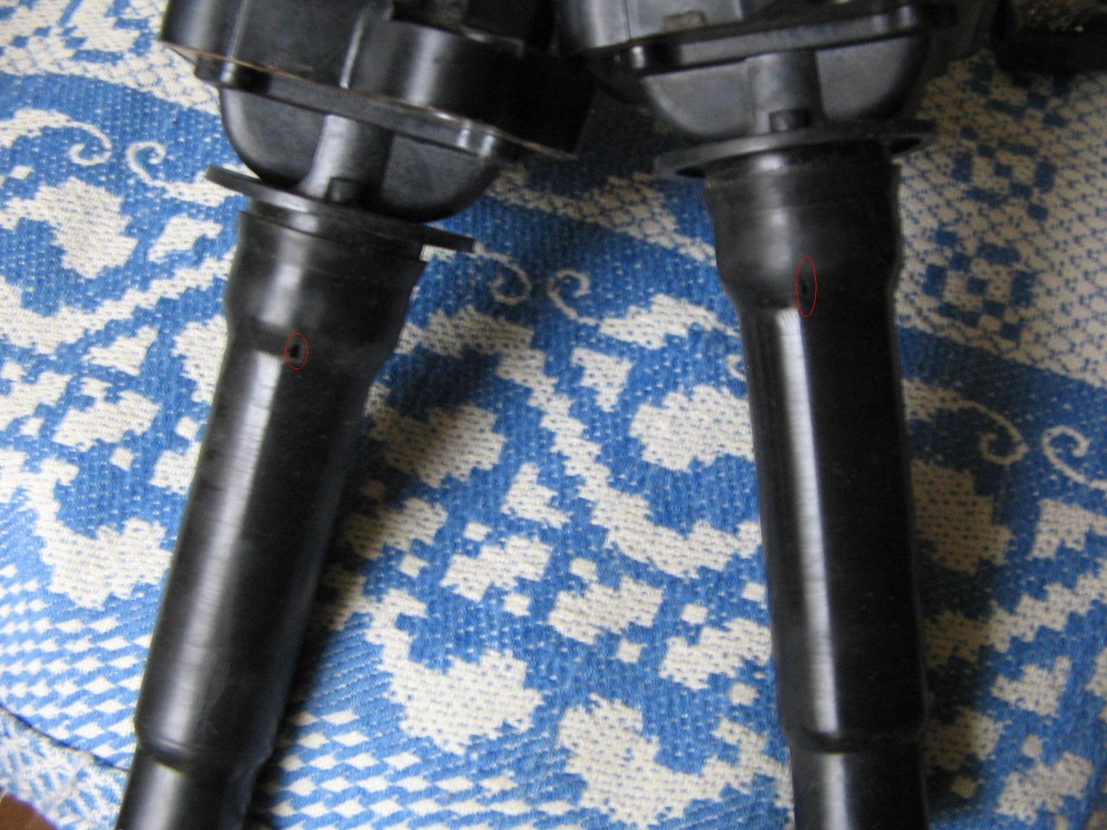

post Mar 29 2015, 01:57 PM
Сообщений: 107
Регистрация: 30-April 14
Пользователь №: 13,245
место дислокации: Armenia
Cегодня снял катушки , заметил на них 2 маленьких отверстия , на фотке выделено .
У обоих они точно в одном и том же месте .Это так бывает или потом случилось ?Может ли оттуда искра прошивать на массу ? Вроде не то место ))
sportage 2002. 2.0 DOHC .Grand. benzin
post Mar 29 2015, 02:33 PM
Братан

не берусь утверждать со 100% гарантией, но вроде у меня эти дырки присутствуют сновья.....
на днях буду в гараже, посмотрю, есть наконечники старые!
