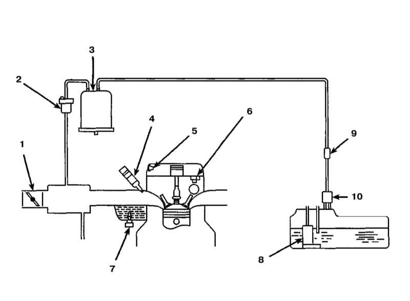

Уже сделал. Вместо трехходового клапана поставил обычный штуцер. Попробовал снять адсорбер и соеднить шланги бака и электромагнитного клапана напрямую, мотор стал странно работать, похоже на подсос воздуха. Вернул на место адсорбер, думаю что причина была в клапане, под баком. Сейчас вроже все нормально.
Сплошная неопределенность. Попробувал - вернул на место. Вот схема : Прикрепленное изображение
У меня так сделано http://www.drive2.ru/l/4243687/ 3.4.5. фото абсорбер и клапан совсем убрал, заливная горловина от ваза.
