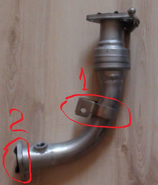

Отсутствует хомут (под номером 1), в каталоге не имеется, может кто нибудь сказать размер от трубы до центра отверстия в хомуте? или номер, чтоб заказать хомут? От автоВАЗа не подошел. И болтается ответная часть- фланец, фланца с номером 2, (не отпадывает, но болтается рукой), от катализатора фланец, получается- это ведь не нормально?

я ее тоже новую ставил, у меня ничего не болтается, я снял и кронштейн с кпп и эту скобу с приемной. Та часть что у тебя болтается прикручивается к коллектору, у меня было что шпилька выкрошилась, купил новый коллектор поставил и забыл.

У меня не новая. я просто фото нашел в инэте. Та часть, что у меня болтается прикручивается к Катализатору! дак вот фланец катализатора болтается.думаю, что держится лишь засчет жескости конструкции после ката (все крепления в норме, кроме хомута этого)

этот хомут быстро отгнивает, у меня его отродясь не было.
его отсутствие ни на что не влияет

Единственный дефект, который обнаружил на машине после покупки. Хомут был лопнувший. Со шпилькой пришлось повозиться. Заодно поменял и хомут, который держит за хвост заднюю банку глушителя. Новые хомуты вырезал из нержавейки. Поставил и забыл. biggrin.gif
