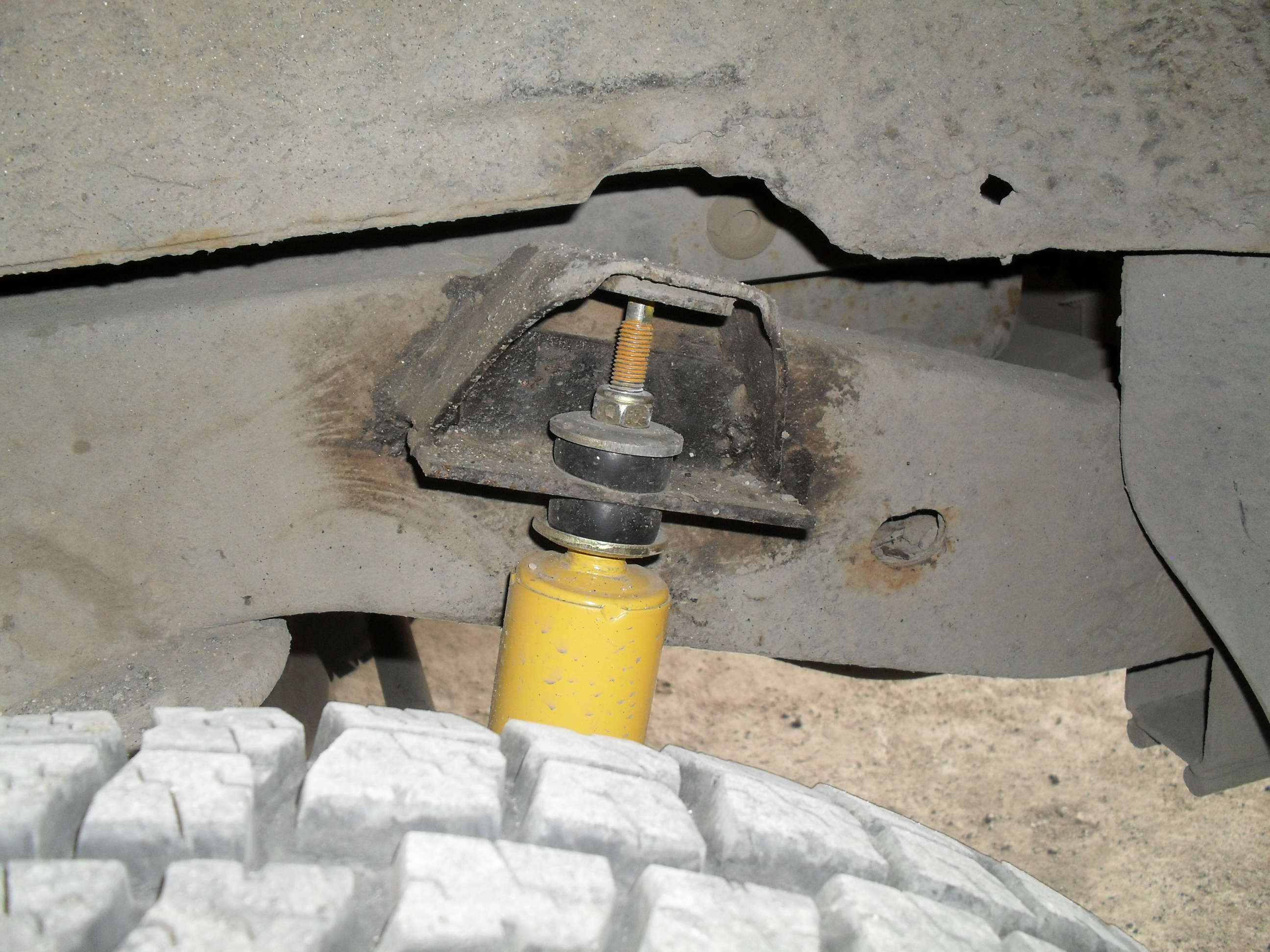

gans
post Oct 18 2014, 07:09 AM
Сообщений: 430
Регистрация: 2-May 11
Пользователь №: 9,486
Цитата(kia zloi @ Oct 17 2014, 06:12 PM) *
как вариант! но может че попроще?
Прикрепленное изображение проще некуда уже
post Oct 18 2014, 11:08 AM
Проще переварить крепления на мосту чем уродовать раму - она и так к коррозии не шибко стойкая
post Oct 18 2014, 02:01 PM
Хм, раму, возможно, придется уродовать http://www.sportage-club.com/ipb/index.php...24&#entry371324 , усиливая. Те же Мономакасы отрывают кронштейны то снизу, то сверху.
Еще поиском на форуме можно найти чертежи конструкции "братский кронштейн". Долго ездил с такими, пока стояли спортяжные аморты, вопросов не было.
