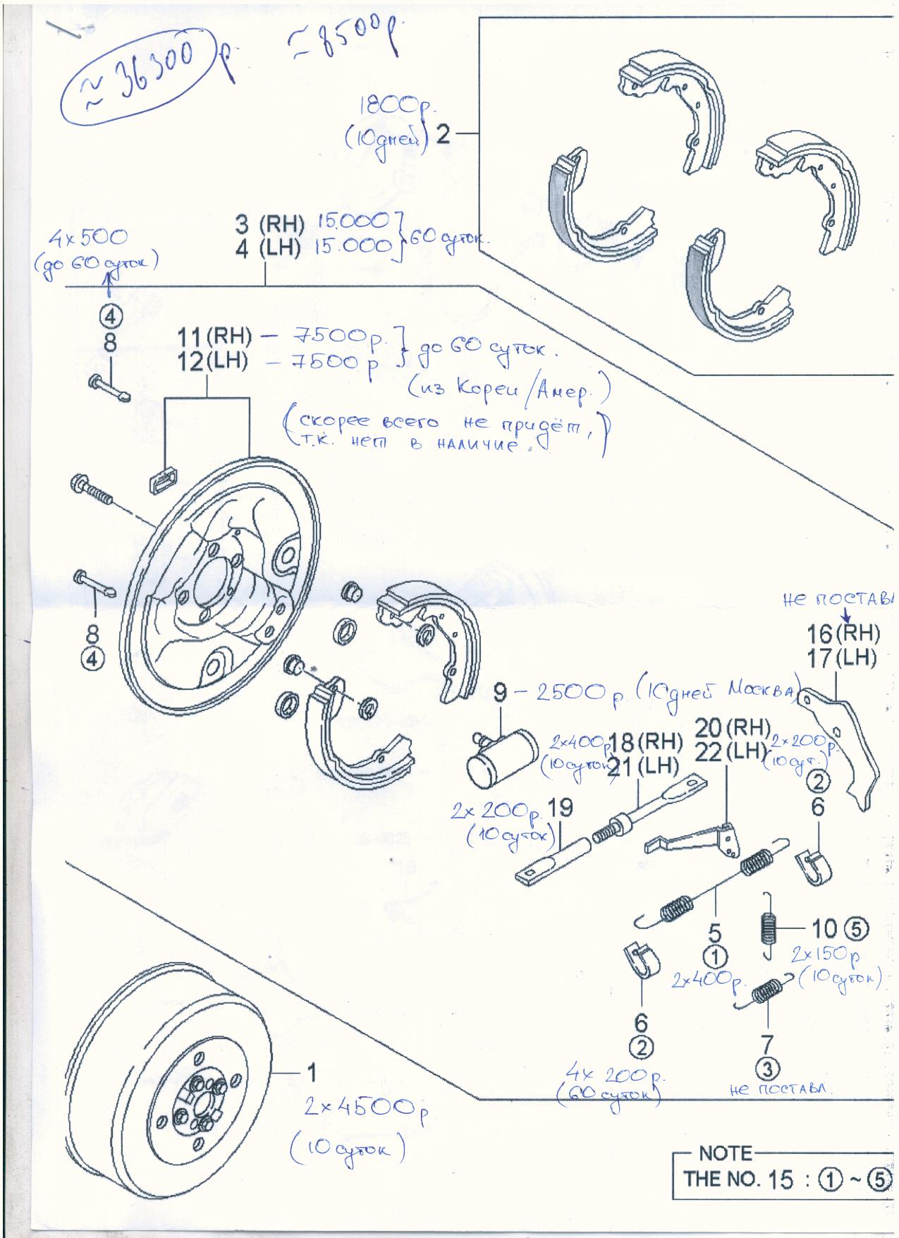

Доброго дня, друзья. Я автовладелец всего лишь пару месяцев, попрошу сильно не пинать. "Счастливый" обладатель спортейжда 93 года выпуска. "Счастливый" - потому что пока он на мне ездит, а не я на нем))
Интересуют следующие узлы - задние правый и левый тормозные механизмы и тросы ручника. Коды нашел следующие - 0K01126980 ТОРМОЗНОЙ СУППОРТ и есть еще такой код - 0K01126990 тормозной суппорт в сборе. Подскажите, пжлст, в чем разница между ними?
И буду очень признателен если подскажете коды тросов ручника.
Заранее Большое Человеческое Спасибо

Механизм тормозной задний правый в сборе - 0K01N 26 980
Механизм задний левый в сборе - 0K01N 26 990
В общем то это и есть суппорта, но в этот сбор входит всё кроме тормозного барабана. Вам это нужно такие бешеные деньги платить? За оба новых этих суппорта Вы заплатите больше 30 тысяч... Не лучше ли произвести диффектовку деталей и заменить неисправные - может выйти раз в пять дешевле?
Тросы ручного тормоза пожалуйста - левый 0K01844420D, правый 0K01844410F. Они разные по длине.

дефектовку делал в местном официальном сервисе KIА сказали что все сгнило и нечего ушивать и потому под замену. сначала потек правый задний тормозной цилиндр, но запчасти нашел - дядечка у которого приобрел машину отдал в "приданное" и цилиндр и трубку и колодки и барабан. сегодня поехал по делам - педаль снова ушла до пола и загорелась лампа (!) (типа ручник). - потекло ручьем заднее левое колесо. я понимаю что машина не новая, но даже если на продажу выставлять - тормоза все равно делать надо. хотя честно говоря продавать пока не хочу. готов вложить денег в эти узлы.

Если с деньгами нормально - можно всё родное заказать. Если самому делать и экономить, то много на форуме можно почерпнуть : троса ручника от 2109, внутренности тормозных цилиндров задних - от 2109 (при этом выкидывается механизм выборки зазора). Колодки задние как клепали, так и будут клепать - ферродо копейки стоит.... Ну и так далее по теме. h975g.GIF
сам я не возьмусь - не мой профиль.
я бы лучше сейчас заказал бы железо если не новое, то хотя бы поновее чем у меня сейчас. ибо мастер который делал диагностику сказал что сгнило там все - и тарелка и пружины и прочая начинка. по своим сусекам поскребли и сказали что не смогут мне посодействовать ибо там ряд железяк уже снят с производства ну и прочие нюансы.
