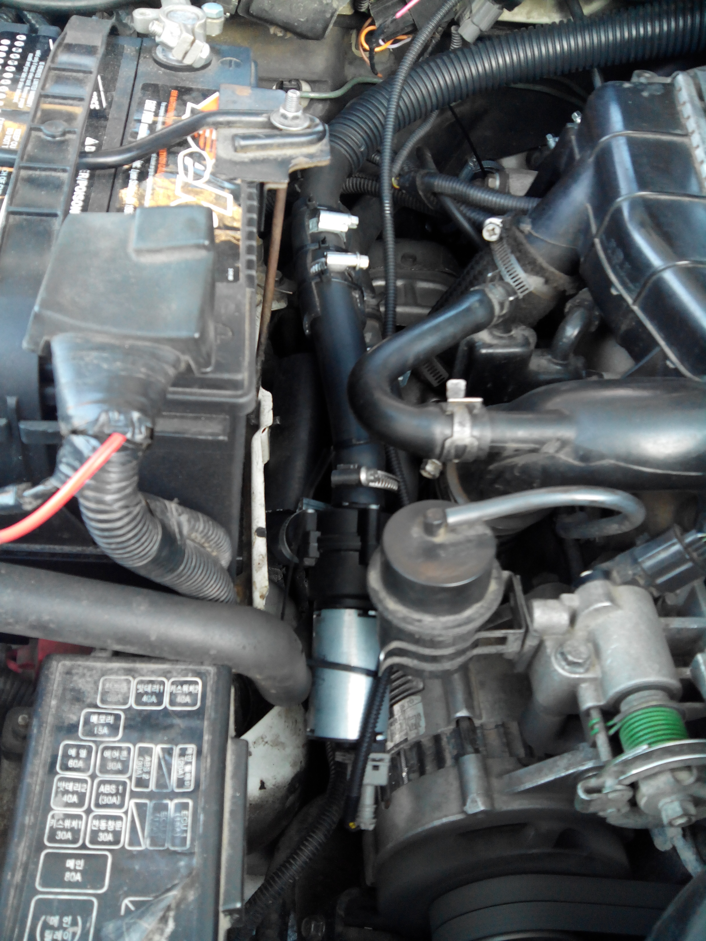

Андрей 55
post Jan 4 2015, 06:37 AM
Самоделошник
Сообщений: 1,536
Регистрация: 28-August 11
Из: Омская губерня
Пользователь №: 9,869
место дислокации: Омск
Цитата(victors @ Nov 18 2014, 04:12 PM) *
лучше фото,а то на дизеле не понятно откуда какой патрубок идет. А с остальным как нибудь разберусь.
Ой, чет от темы ушел, извени. Вот так.
Прикрепленное изображение это рядом с генератором блястит biggrin.gif .
victors
post Jan 4 2015, 09:50 PM
Сообщений: 109
Регистрация: 16-January 13
Пользователь №: 11,506
место дислокации: kazahstan
большое спасибо с новым годом
