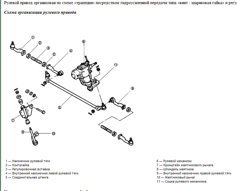

Скорее всего немного выдернуло наконечник рулевого из муфты. Деталь копеечная, но тянет за собой развал-схождения.
Вернее не из муфты.... с классикой попутал. B200.gif Резьбовое соединение наконечника рулевого управления от удара сорвало с места. Детали 1-3-4, только с правой стороны смотрите у себя.
Ещё поддержу ghost-а, даже небольшое "на глаз" искривление тяги приводит к очень заметному изменению взаимного расположения колёс.
