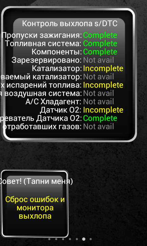

Приветствую, товарищи! подскажите по ошибкам - с помощью Torque Pro сканил, скрины во вложении. Стер, перез 20 км опять появились. По идее одна должна уйти - потому как скорее всего давал ощибку абсорбер, была забита трубка, которая шла от него в подкапотное пространство, ее заменили, бак стал заливаться нормально, а до этого выплескивался. А вот по второй - что то искал тут - ошибок нет. И вот на втором скрине - что это значит, не подскажете?Прикрепленное изображениеПрикрепленное изображение

Спасибо. Только Вот только вопрос - что значит высокое напряжение? понятно дело что он работает неправильно, но почему? что куда копать?

у тебя 2 ката - 2 лз (дк) так ? ошибка второй лямбды, высокое напряж. типа богатая смесь . может из за ката.

Или из-за его отсутствия... Я машину просто недавно купил, пока разбираюсь... Банка вторая походу пустая - она находится где то в районе водительского сиденья... А первая банка где?
Первый кат прикручен к выпускному коллектору.
вторая банка не причем, ругается 2й лз после 1го ката

Т.е. смотреть надо первую банку? а что вообще там смотрят то? что делать? как локализовать проблему, чтобы выявить дальнейшие пути решения?

Вторая банка пустая точно, про первую не знаю, но вроде место второй лямды стоит обманка. и получается она ошибку дает. Что вообще с ними делают?
