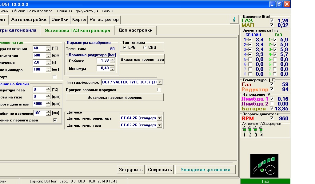

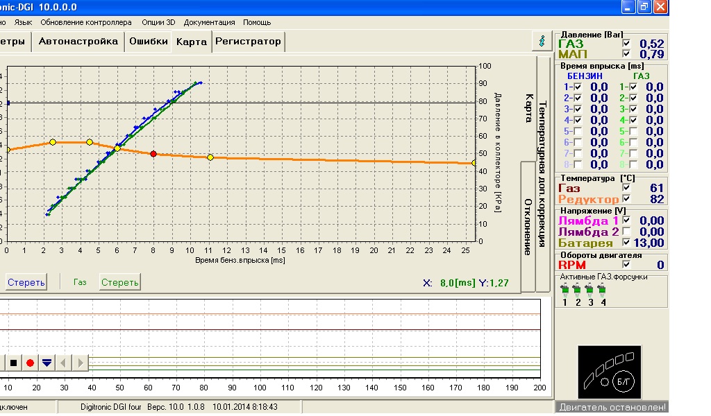

Мозги "Диджитроник" редуктор "Томассетто" форсунки "Ловато". Авто владею полтора года, "чек" горит почти постоянно. Осенью накрылся лямбда-зонд, поставил новый оригинал, чек гореть перестал. С началом заморозок опять загорелся. И так теперь постоянно: температура на минус - "чек горит", при положительных температурах - гаснет. Расход в норме. Подожду да весны там посмотрим. Диагностика показывает вроде "бедную смесь", но наши калужские "мастера" с этим поделать как я понял ничего не могут или НЕ ХОТЯТ smile.gif . Многие услышав про ГБО вообще не берутся за диагностику.
Надо карту газа подправить.
надо чтобы зелёная кривая газа совпадала с синей бензина
на последнем моём скрине будет бедная смесь и загорится чек. ( сейчас конечно всё отстроено просто новые скрины не делал)

По этим рисункам я к примеру вижу что дюзы в форсунках маловаты, плюс просадка давления на редукторе и бедная смесь. Лучше всего увидеть осцилограмму разгона, тогда все будет видно.
