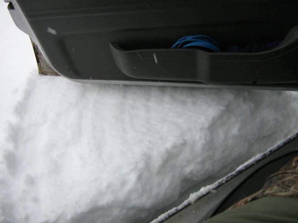

post Feb 9 2015, 12:15 PM
Цитата(alldn @ Feb 9 2015, 11:08 AM) *
Я в прошедшие выходные в деревне хорошо поползал по снегу. Не буксовал, но пробивался с трудом. Снега много нападало, а потом была оттепель. Во время этой оттепели мне решил помочь родственник и проделал колею трактором Беларусь. Продавил глубокую колею до самой травы, а потом опять мороз и все это замерзло. Думал на пузо сяду, но нет, проехал на первой пониженной.
Может и не стоило лезть, но стыдно как-то. Трактор проехал, а я что, хуже?
Главное не бояться, едет пока дверки открываются Прикрепленное изображение
