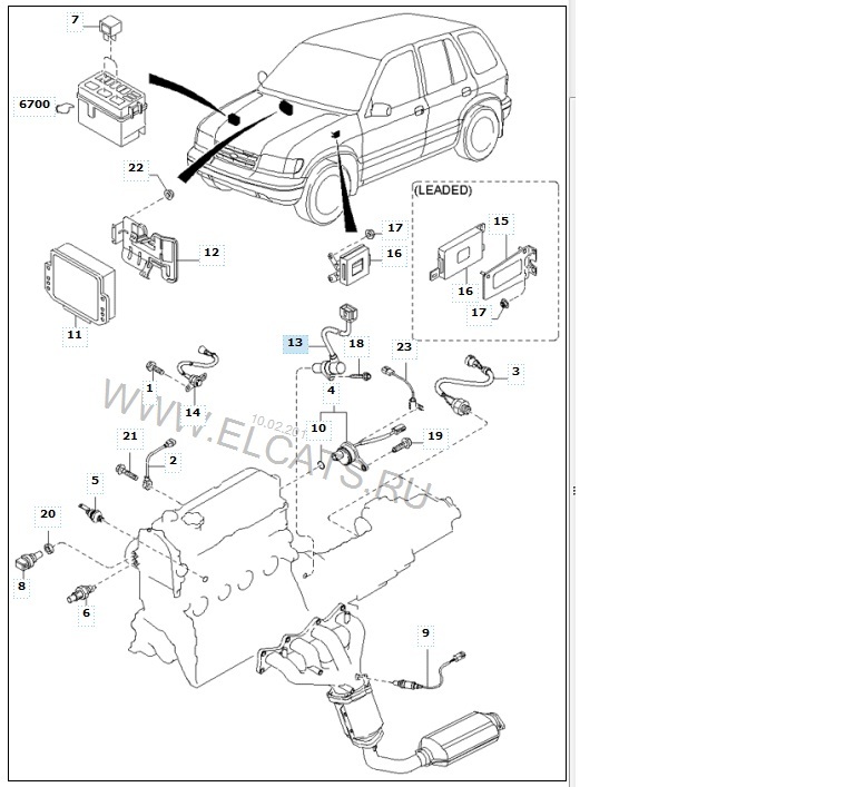

post Feb 10 2015, 09:09 AM

Цитата(709 @ Feb 10 2015, 10:09 AM) *
Допустим.А что этот датчик блокирует проход 12в к бенз.нас.,вернее даже к реле б/з?
post Feb 10 2015, 11:51 AM
именно так... пока нет сигнала с ДПКВ нет и напруги на бензонсосе... сигнал с ДПКВ появляется тока при вращении КВ в том числе и с помощью стартера или "с толкача"... )))

Хорошо,а где он стоит,и как его проверить(прозвонить)
post Feb 10 2015, 11:59 AM
Цитата(kardan @ Feb 10 2015, 10:55 AM) *
В общем сегодня продолжил.Начал со снятия бенз.насоса,чтоб проверить его сопротивление,но ни 1 из 8 винтов не поддался-заржавели.Подлез кое как без снятия,кстати-я правильно понял,что фишка с3 контактами-это он???В общем сопротивление есть.Дальше проверил напругу в момент кручения стартера,жена за ключем,я с тестером-и не на фишке,не в гнездах релюшек нет питания.Может тока аккум.слегка подсел после морозной ночи?И куда дальше?
прозвонить то его врядли... это типа датчик холла... щас схемку где стоит поищу и вставлю )))
под №13 он )))
ЗЫ: проверить наверно тока подменой его... не знаю точно вопщем как... знаю от него ещё искры не бывает (у меня не было)... так что можно наверно покрутить искру глянуть... если есть то живой )))
под №13 он )))
ЗЫ: проверить наверно тока подменой его... не знаю точно вопщем как... знаю от него ещё искры не бывает (у меня не было)... )))
Благодарствую,ща пойду.
Через пол дня обхода вокруг машины,всетаки снял дпкв.Его сопротивление 810,а гдето в инете говориться должно быть в пределах 500-700.Является ли это неисправностью?Кстати,снял без пометок,а как назад поставить-примерно ина настройку в сервис?
Новый дпкв уже заказал,но как его ставить?Только после снятия прочитал в инете,что перед снятием надо ставить метку,чтоб потом на тоже место.Не будет ли последствий от неправильной установки?
post Feb 10 2015, 04:59 PM
Цитата(kardan @ Feb 10 2015, 03:15 PM) *
насос не снимал-через фишку прозвонил.Хотя хотел,хоть посмотреть например как там дышит сетка фильтр.
ставится в одном положении-по другому никак не воткнёшь,держится на болтике м6 B020.gif
