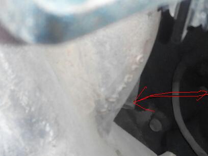

> Что за странная трубка под выпускным коллектором?
maksim
post Mar 4 2015, 05:42 PM
Сообщений: 65
Пользователь №: 5,558
место дислокации: Николаев
Снимая алюминивую защиту выпускного коллектора обнаружил трубку которая идет в "никуда" Куда она должна идти?
С ув. Максим
KIA Grand Sportge 1998 Кореец 2.0
Газ 4 поколение

maksim   Второй конец этой трубки входит во впускной колле...   Mar 4 2015, 07:13 PM
Ермыч   Упс, трубку наверно надо глушить? через нее сосет...   Mar 4 2015, 09:38 PM
maksim   А чек не горит? И какой же у Вас расход бензина р...   Mar 4 2015, 10:03 PM

korol   посмотри с другой стороны во впускном , ближе к па...   Mar 4 2015, 09:48 PM
maksim   Упс, стратегия поиска неисправности менеяется.Подо...   Mar 6 2015, 03:21 PM
