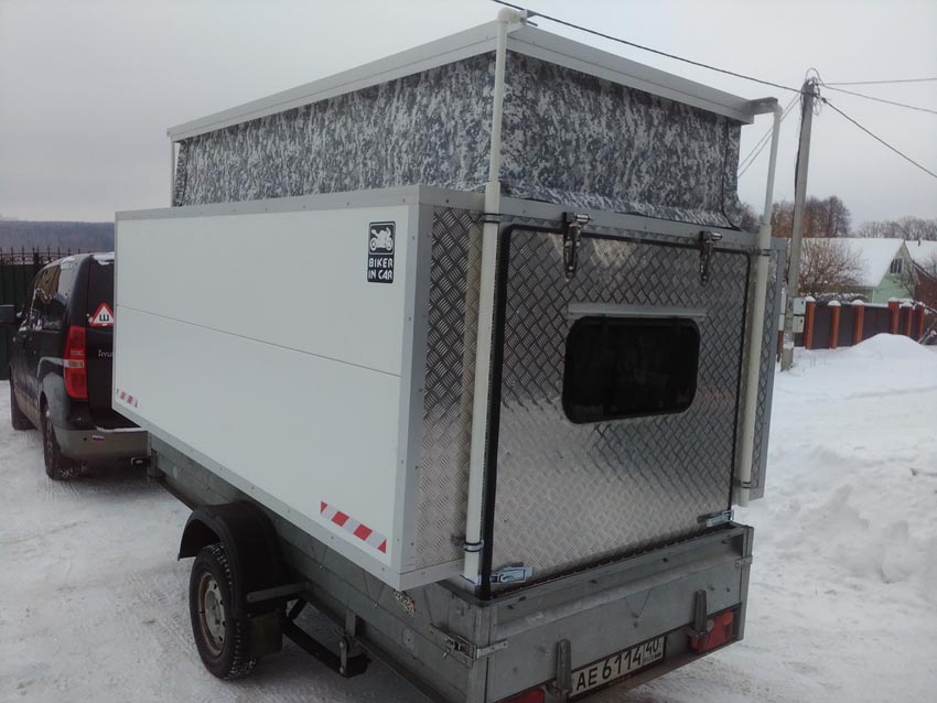

И так, начнем.

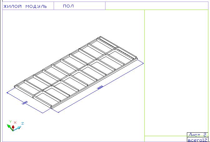

Я стал обладателем прицепа модель 829450 производства Трейлер. Приехал с ним вчера вечером, а сегодня выдалась минутка и накидал вариант своих мыслей на компе. Это дело пяти минут, это не проект, а скорее опрос участников, уважаемого мною форума. Проект пока на стадии (миллиона) эскизов в карандаше.
Для обсуждения выносится: Прикрепленное изображение
Тех.задание:
1 - в моей семье ни кто не турист , но когда то начинать надо.
2 - в палатке спать не люблю (сбор/разбор и в итоге все равно на земле)
3 - возможность транспортировки мотоцикла (2шт) или квадроцикла.
4 - обеспечение удобств: питание, свет, тепло, вода, туалет (прошу не заморачивться - строго не стационарный)
5 - спальные места 4-5шт
6 - экономические выкладки...., есть несколько вариантов отделки (дешевле/дороже) - буду считать еще.
Пока примерно так.
Прошу всех имеющих мысли (желания то у всех есть) по данной теме высказываться тут, кидать всевозможные ссылки (мне кажется я их все уже пересмотрел, но все же). Заранее скажу - тема не для разброда и шатания, для себя решение о начале проекта уже принято, прицеп то купленsmile.gif, так что выражения "А зачем это если есть готовые" или "А вот там уже делают" , в принципе, не очень нужны!!!!

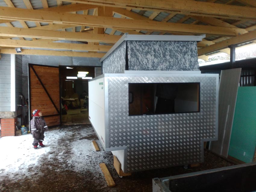

коротышка   Здравствуйте товарищи. В полной неразберихе прошла...   Jul 13 2016, 10:29 PM
коротышка   Типа селфи Работаю по целому дню а так медлено пр...   Jul 19 2016, 05:39 PM
