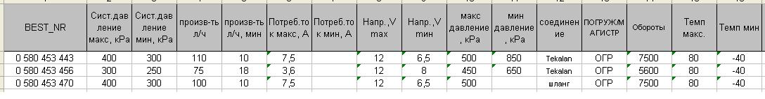

Чел   Я где то читал, что для 107 ых нужно давление 3,2...   Aug 11 2017, 08:20 PM

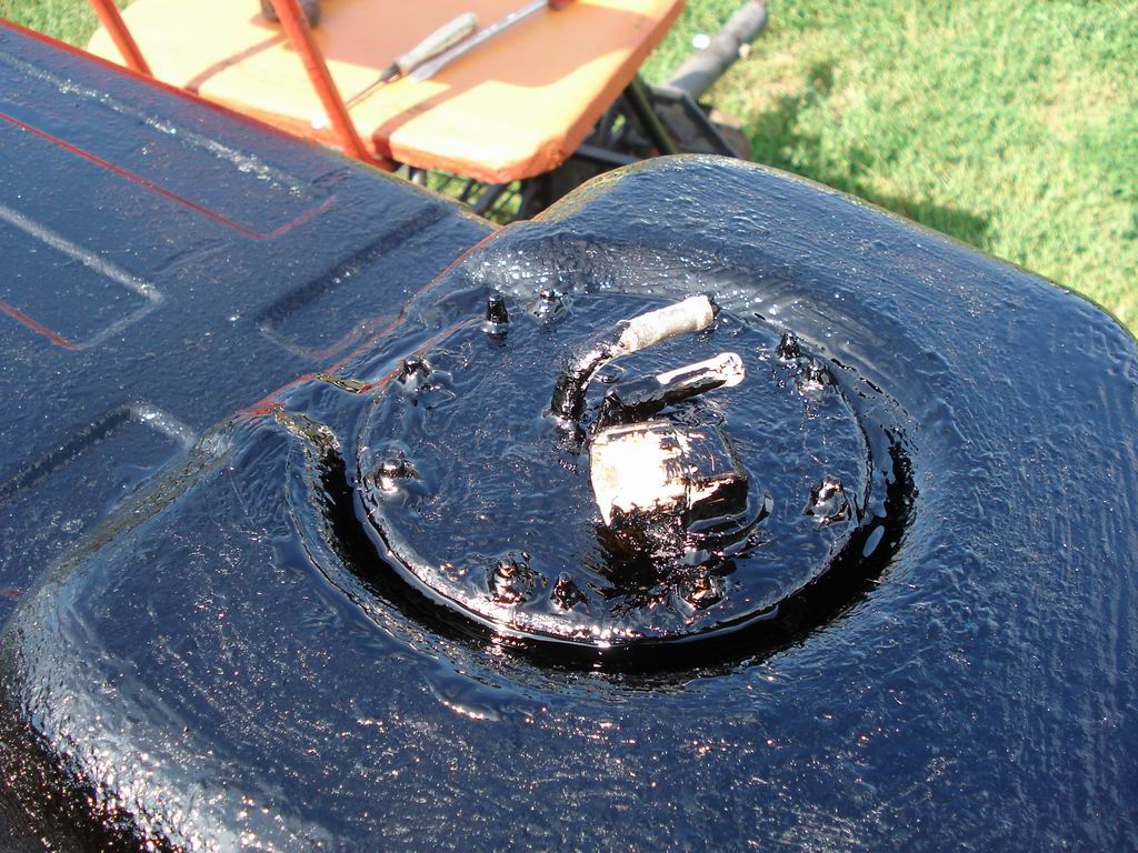

alldn   На киа форуме должен мой отчёт быть по снятию бак...   Aug 13 2017, 08:55 AM
Kalevala   Порылся, но не нашел отчет. Кинь ссылочку, если н...   Aug 13 2017, 04:22 PM
cladsl   ТУТА :B020: .Вроде и фотки вкладывал :B093: ,а ч...   Aug 13 2017, 06:46 PM
709   мы как то года два назад в моём гараже у 709 бак ...   Aug 14 2017, 09:58 PM
alldn   ТУТА :B020: .Вроде и фотки вкладывал :B093: ,а ч...   Aug 14 2017, 09:21 AM
Kalevala   Спасибо. Жалко фоток нету. Увы :h365g: ,я с теле...   Aug 14 2017, 10:48 AM

Александр 533   Саша, я потратил часа три и вырезал (расширил) лю...   Aug 26 2017, 05:29 PM

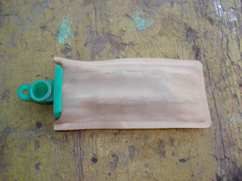

Kalevala   Я б лучше бак снял :B228: ,заодно и его почистил- ...   Aug 28 2017, 05:54 PM
