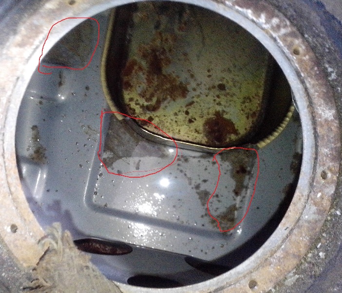

Цитата(Martillo @ May 22 2015, 01:42 PM) *
... Если тюкнуть баком по пеньку, то мог стакан расколоться... Слазить что ли под машину поискать свежих вмятин на баке...
Что тут можно расколоть (если сборка такая же) стакан железный ???
PS красным вода в баке обведена

Цитата(609 @ May 22 2015, 02:35 PM) *
на поздних американцах (и на калининградцах, подозреваю, тоже) насосная сборка находится внутри пластикового стакана с клапаном - чтобы насос был полностью погружен даже при очень низких уровнях топлива, так как топливо для насоса является одновременно смазкой и охлаждением, работать на сухую ему противопоказано.
Видел я такие картинки )) а зная русских... с дуру можно и х сломать
У меня на сборке стоит "левый" насос, не знаю чей, закреплен был плохо, в результате лежал сеткой заборника на дне б.бака , он а потом протерлась и вода в рампе оказалась. Но не суть, если сборка старая (как у меня), то ударив по дну б.бака есть вероятность задрать насос выше требуемого уровня и 5-10 литров в баке будет для него = 0
Наиболее вероятным будет теория с падением производительности при нагреве насоса, предложенная ранее.
Не покупай насос заранее, проверь давление в рампе(в напорной магистрали) на работающем моторе по мурзилке..
А топливник давно менял?
