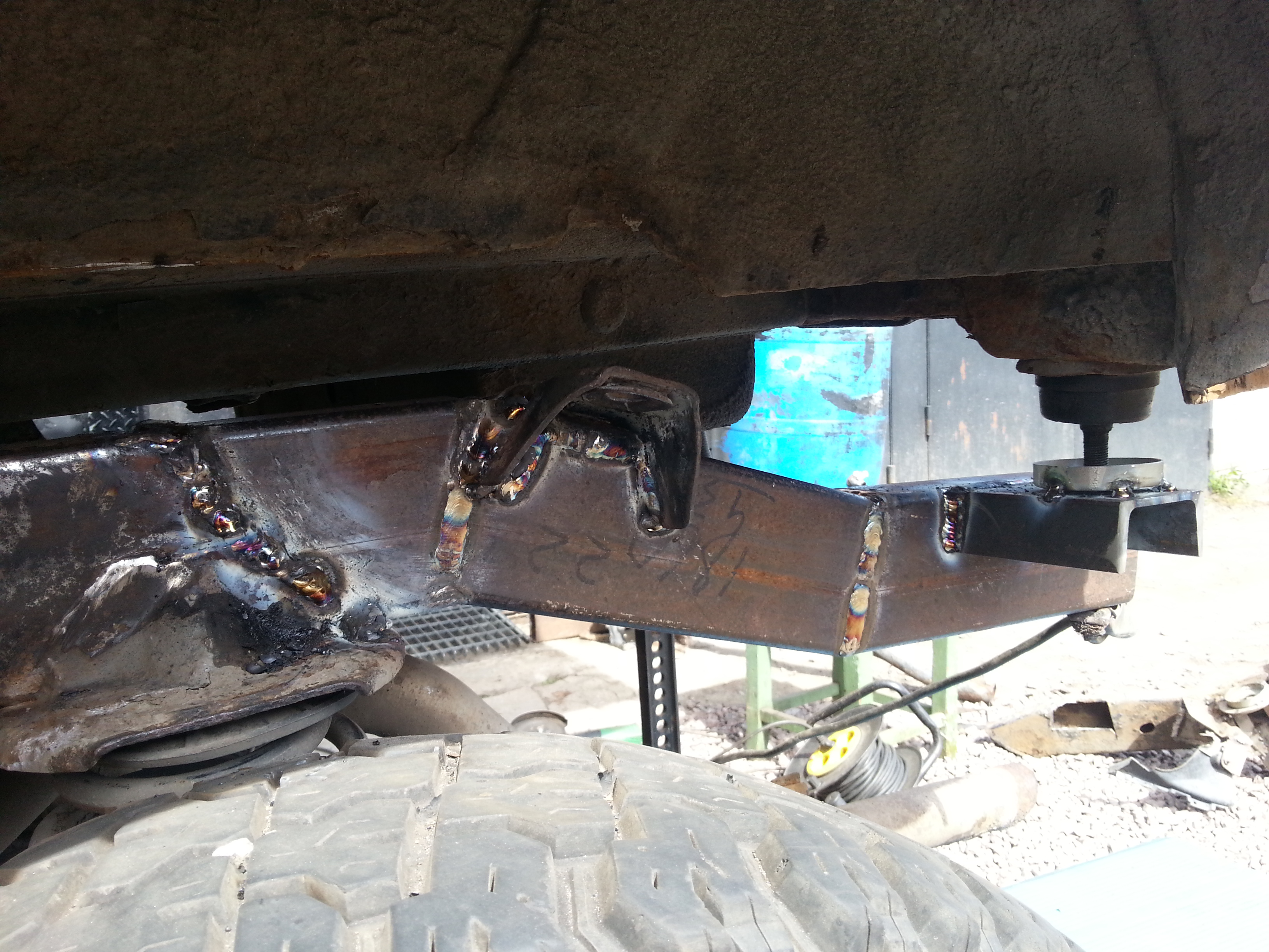

kross   Начал не торопясь.... заготовил трубу на поп...   Jun 9 2015, 04:50 PM
kross   Закончить сегодня работы по раме не шмог ... ибо п...   Jun 10 2015, 08:18 PM
Panzer38   Закончить сегодня работы по раме не шмог ... ибо ...   Jun 10 2015, 10:25 PM
kross   Чудненько! :B162: А почему отрезал именно з...   Jun 10 2015, 10:37 PM
Художник   Слава, ну ты ля ваще-е-е-е-е... :oooh: :B084: :B...   Jun 10 2015, 11:27 PM
Trucker   На стык,новой и старой ромбовидную косынку надо.Ра...   Jun 11 2015, 12:38 AM
kross   Безусловно ... косынки будут . Это состояние толь...   Jun 11 2015, 12:55 AM
Trucker   Обычно хвосты рам,как раз и выкручивает больше.На ...   Jun 11 2015, 01:00 AM
kross   Обычно хвосты рам,как раз и выкручивает больше.На...   Jun 11 2015, 01:04 AM

kross   День третий ... все оказалось несколько хуже чем д...   Jun 12 2015, 11:51 PM
